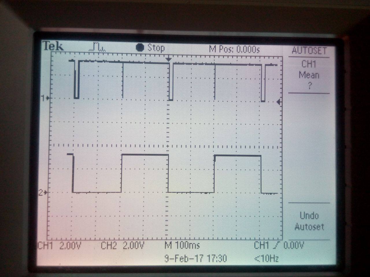

    你好,Rebel,
    下图是使用模拟示波器的有效 MCU SCL 引脚。

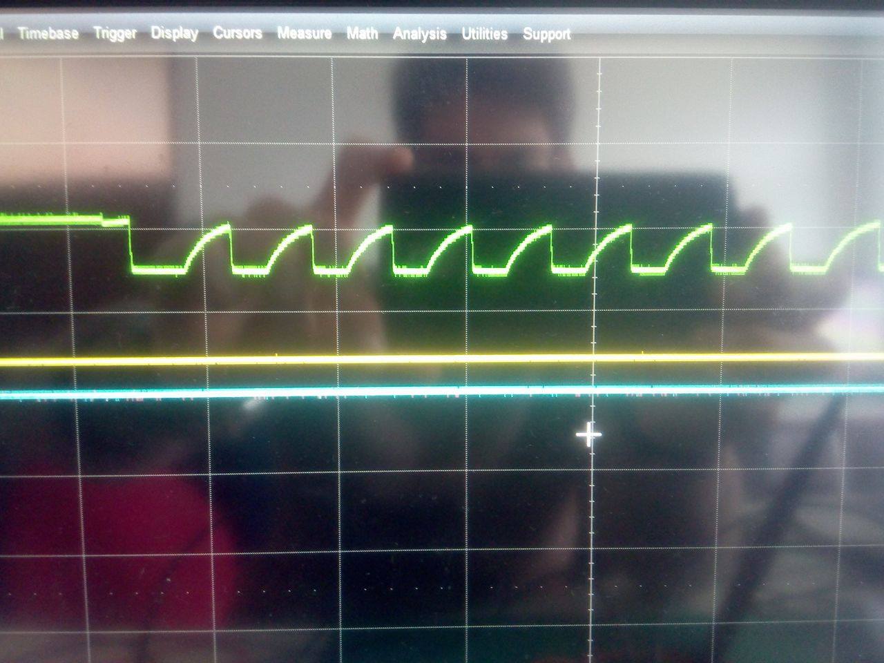

    然后、我尝试使用模拟示波器通过 cc2650 "查看" SCL 上的信号、但没有成功。 幸运的是、我可以使用良好的数字示波器并看到时钟信号。
    好消息是信号就在那里、坏消息是我一直在获得 NACK、我不知道为什么、有什么建议?
    感谢你能抽出时间、
    米格尔·维埃拉

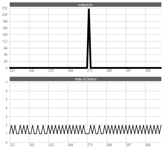

    上图表示 i2cStatus 和变量 output.hr、您可以看到 i2cstatus 在0x001和0x002之间振荡。 有时 A 在 output.hr.
    U16
    | tH;U16 resultL;U16 result;i2cStart();i2ctx ((ALS _I2C_ADDR << 1)| I2C_OP_WRITE);i2cTx (SI_HR_CFG);i2cRepeatedStart ();i2cTx (I2AC_ACT_RESUL_RESULT);i2ACT_RESULT
    output.tmp (i2ACT_RESULT = I2ACT_RESULT);i2ACT_RESULT (i2ACT_RESULT = I2ACT_RESULT);i2ACT_RESULT (i2ACT_RESULT = I2ACT_RESULT = I2ACT_RESULT);iCx (i2ACT_RESULT = I2ACT_RESULT = I2ACT_RESULT (i20x (iCx (iCx 结果2);i2ACT_RESULT);i2ACT_RESULT = I2ACT_RESULT = I2ACT_RESULT = I2ACT_RESULT
    我发布我的代码以帮助您了解我的情况。 最后、SCL 和 SDA 上的信号如下所示。
    通道1代表 SCL (顶部信号)和通道2 SDA (底部信号)
