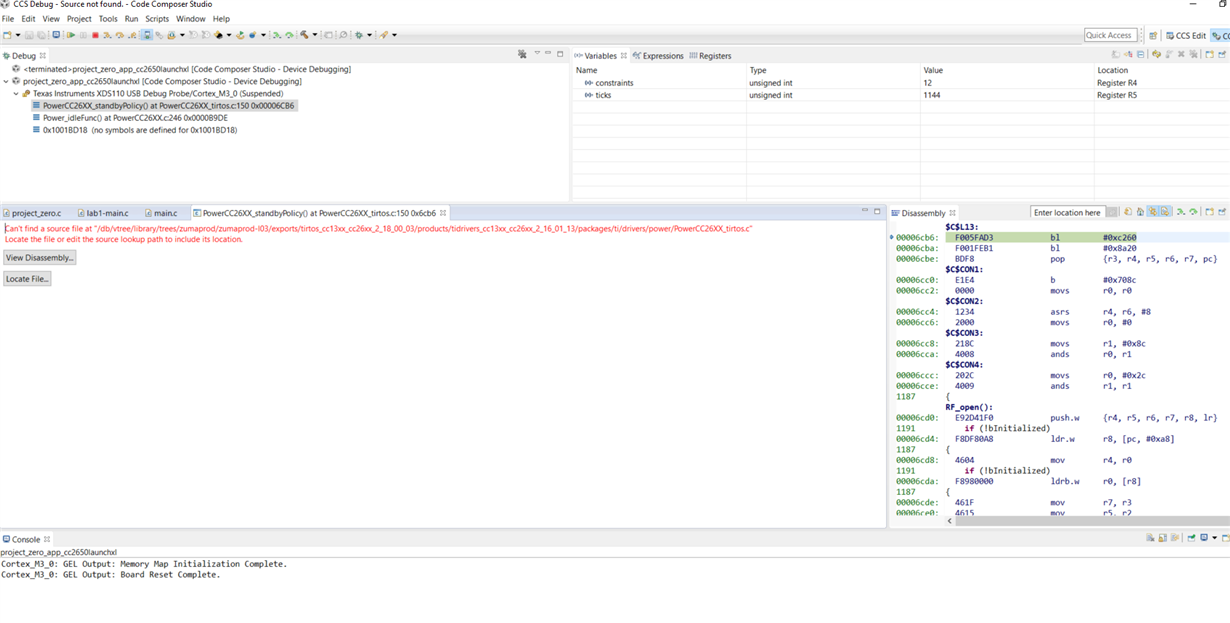

我正在使用5x5RHB 芯片测试定制板。 所有初始化都可以正常工作、我通过 I2C 与加速计通信、没有任何问题、LED 闪烁、并且控制振动电机。 问题是尝试初始化 BLE 时程序挂起。 我最初以为配置中有一些错误、但我也注意到、当 尝试使用闪存编程器2读取 MAC 地址时、地址并不总是被读取。 有时、它作为设备的 MAC 返回、但通常是垃圾。 所有引脚上的电压都正确、因此我假设无线电已通电。

    昨天我发现、如果我批量擦除芯片 、我可以使用闪存编程器读取 MAC 地址。  编程后、我无法执行该操作。   下面是运行调试器时我得到的结果:

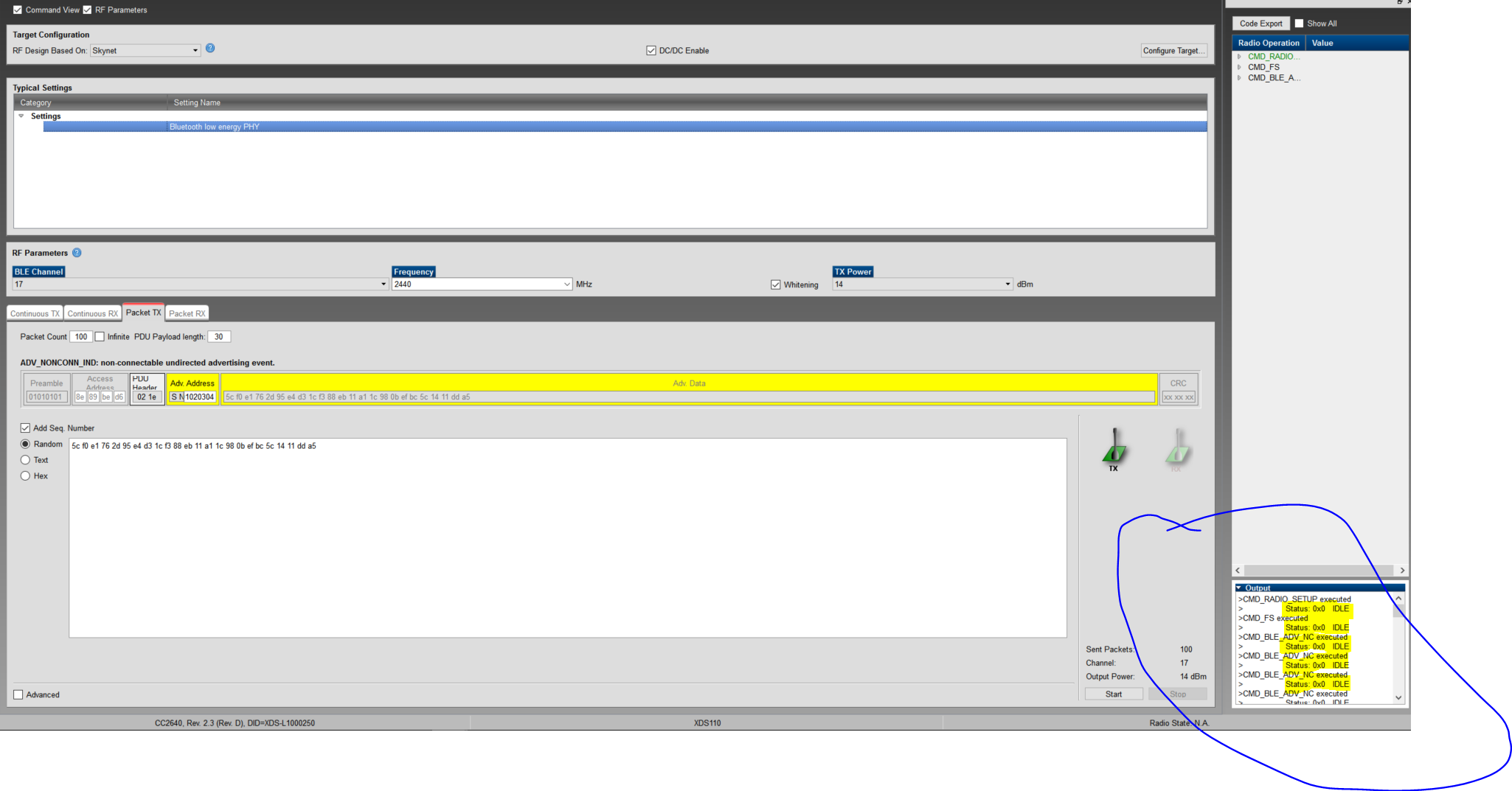

    我没有使用 SmartRF Studio 7在电路板上接收数据包或从电路板接收数据包。

    我使用了两个 Launchpad 作为测试。 我能够从两者发送和接收数据包。 然后、我用电路板替换了一个、什么也没有。 我尝试将 Launchpad 作为 Rx 运行、将电路板作为 TX 运行、然后我切换并将电路板作为 Rx 运行、并将 Launchpad 作为 TX。 我不确定电路板是否在进行实际传输。 据说发送了100个数据包、但右下角的输出状态返回为0x0 IDLE、而不是 Launchpad 返回的0x1400 DONE_OK。
    Dorian、您好!
    似乎射频内核没有响应。 您确定24MHz 晶体振荡器正在运行吗? 当 DCDC 正在运行时、不应在晶体垫上进行探测、因此请首先检查以下事项:

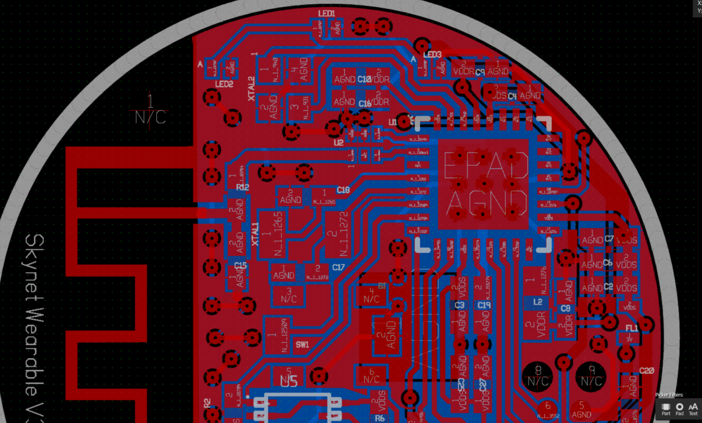

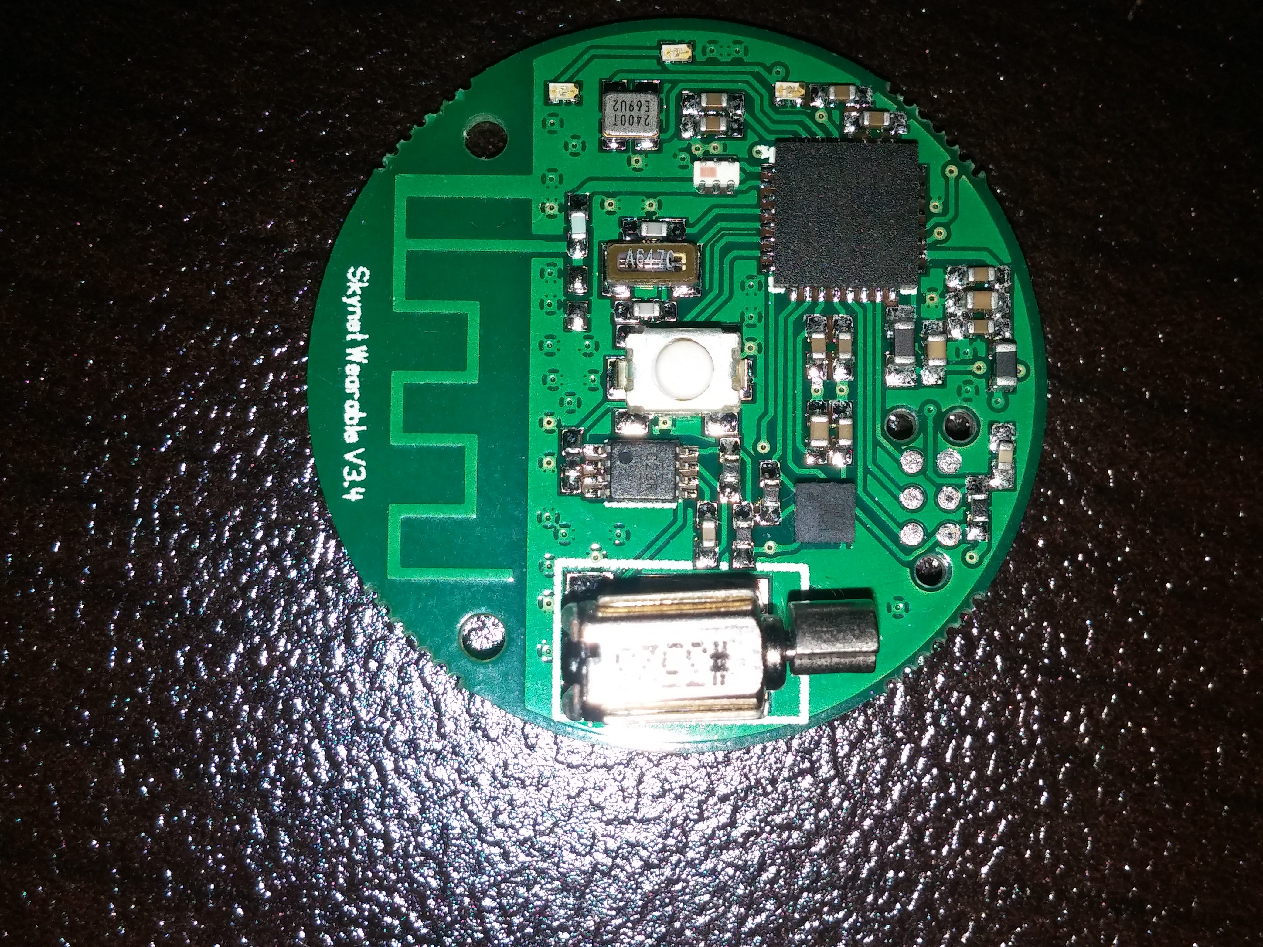

    您能否发布您的电路板原理图、布局和照片?

    您是否获得了我的原理图、布局和照片? 它不会在我的末尾出现
    我是这样做的。 尝试将24MHz 晶体旋转90度。
    我删除了原理图、布局和照片、以防您不希望公开。
    就是这样! 谢谢 Fredrik!
    我不能相信 CM 错误地放置晶体。
