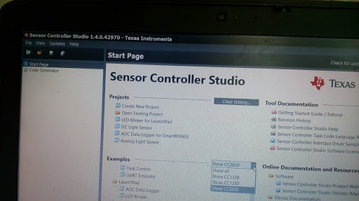

我想将 Sensor Controller Studio 与 CC2640R2F LaunchPad 配合使用。 但是、我无法将中使用 SCS 开发的示例项目导入到 CCS 环境中。 它显示不支持 SDK 版本。 有人可以帮帮我吗?
    您好 Prashanth、
    您是否选择了支持的项目之一?
    您使用的是 TI-RTOS 版本?

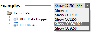

    我已从网站下载了最新版本的 SCS、但它未显示 CC2640R2F 电路板的选项。
    我使用的是 BLE 堆栈3.0附带的 TI-RTOS 的默认版本。
    查看右上角的"检查更新"、按它并确保安装了最新的补丁。
