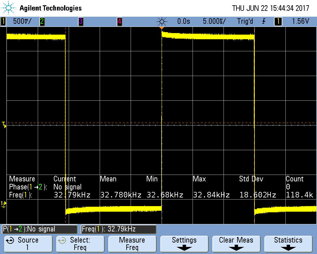

    我测量了时钟。 请参见下图:
    我测量了32.780kHz 时钟频率。 在另一个帖子(https://e2e.ti.com/support/wireless_connectivity/bluetooth_low_energy/f/538/p/511175/1856249?tisearch=e2e-sitesearch&keymatch=AONIOC32kHzOutputEnable();#1856249)中 、客户有类似的问题。 在禁用 POWER_Saving 后、我没有连接问题。 但对于我们的应用、我们必须节约能源。
    您能否确认测量时钟是否一切正常?

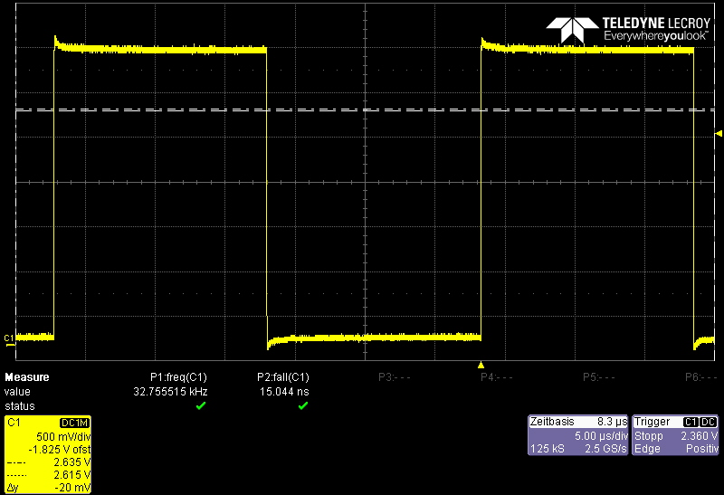

    我有第二个 CC2650MODA、在这里我测量了时钟(请参阅图片)。 在该板上、我有相同的问题。
    仅当我删除预定义的 Symbol power_saving 时、它才起作用。

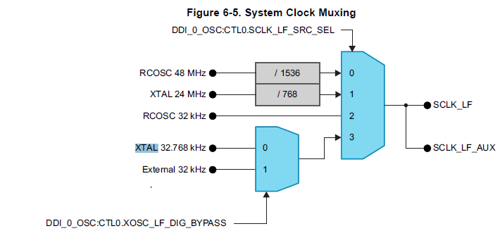

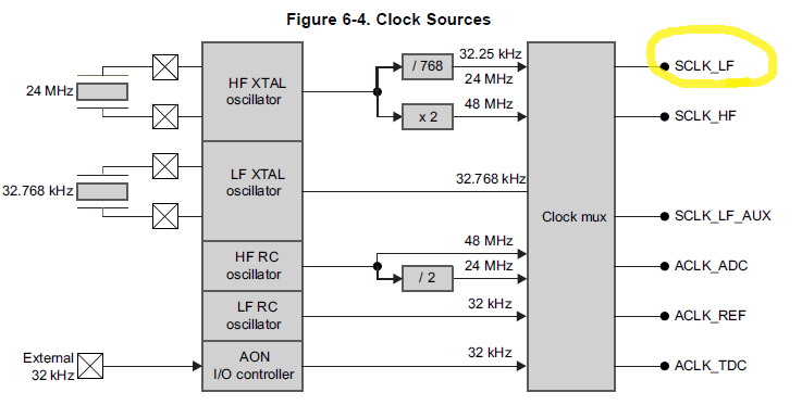

    我已经了解了 CC2650的技术参考手册、该手册是 CC2650MODA 的一部分(http://www.ti.com/lit/ug/swcu117g/swcu117g.pdf)。 第416页第6.5.1章提供了多个时钟。
    我想您希望我测量 SCLK_LF 时钟(在下图中标记为黄色)。
    您能否确认您在谈论32kHz 时钟时是指该时钟?
    第418页显示了 SCLK_LF 的时钟多路复用器。 我已经检查了寄存器来验证哪个时钟在 SCLK_LF 上复用。
    DDI_0_OSC:CTL0.SCLK_LF_SRC_SEL = 0x3
    DDI_0_OSC:CTL0.XOSC_LF_DIG_BYPASS = 0x00
    当我的建议正确时、我将测量外部32.768kHz 振荡器。 然后、我认为频率看起来不错。 您为什么认为频率不佳?

    使用提供的命令、您将在 DIO 引脚上输出 SCLK_LF。 除非您对时钟配置进行了任何更改、否则该时钟来自32kHz 晶体振荡器。 这似乎由您的寄存器设置确认。
    只需确认:您没有更改 ccfg.c 中的任何设置、对吧?
    测量结果看起来不好、因为第一个是关断366ppm、第二个是关断-397ppm。 时钟偏移应在+/- 20ppm 内。 不过、您在测量频率时可能会遇到问题。 您可以尝试改用频率计数器吗?
    Fredrik
    您好、Fredrik、
    是的、没错。 我没有更改 ccfg.c 文件。 现在、我使用了频率计数器、 我测量了:32769、71Hz。 现在、它是52 ppm。 此偏差是否与蓝牙规范相关?

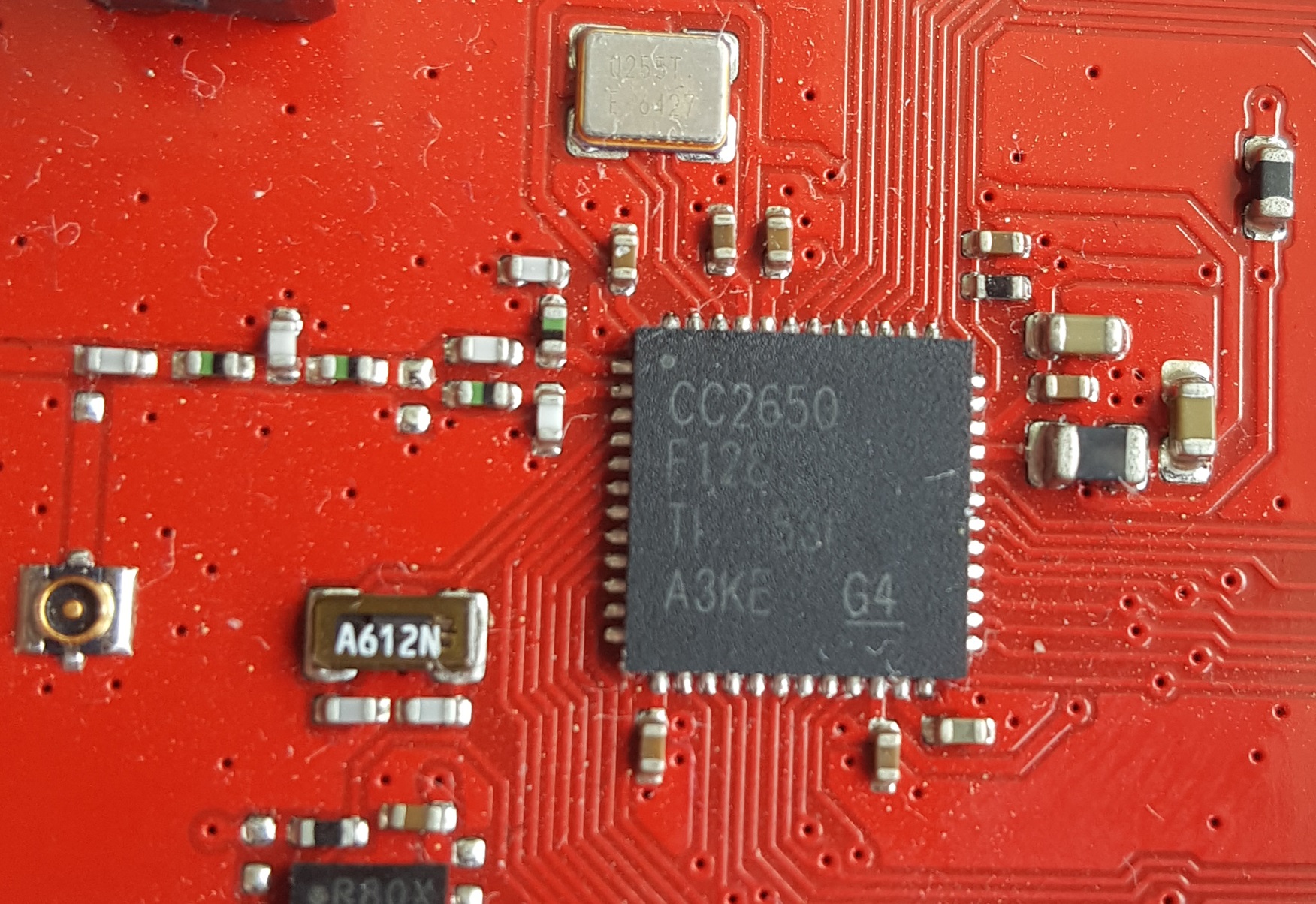

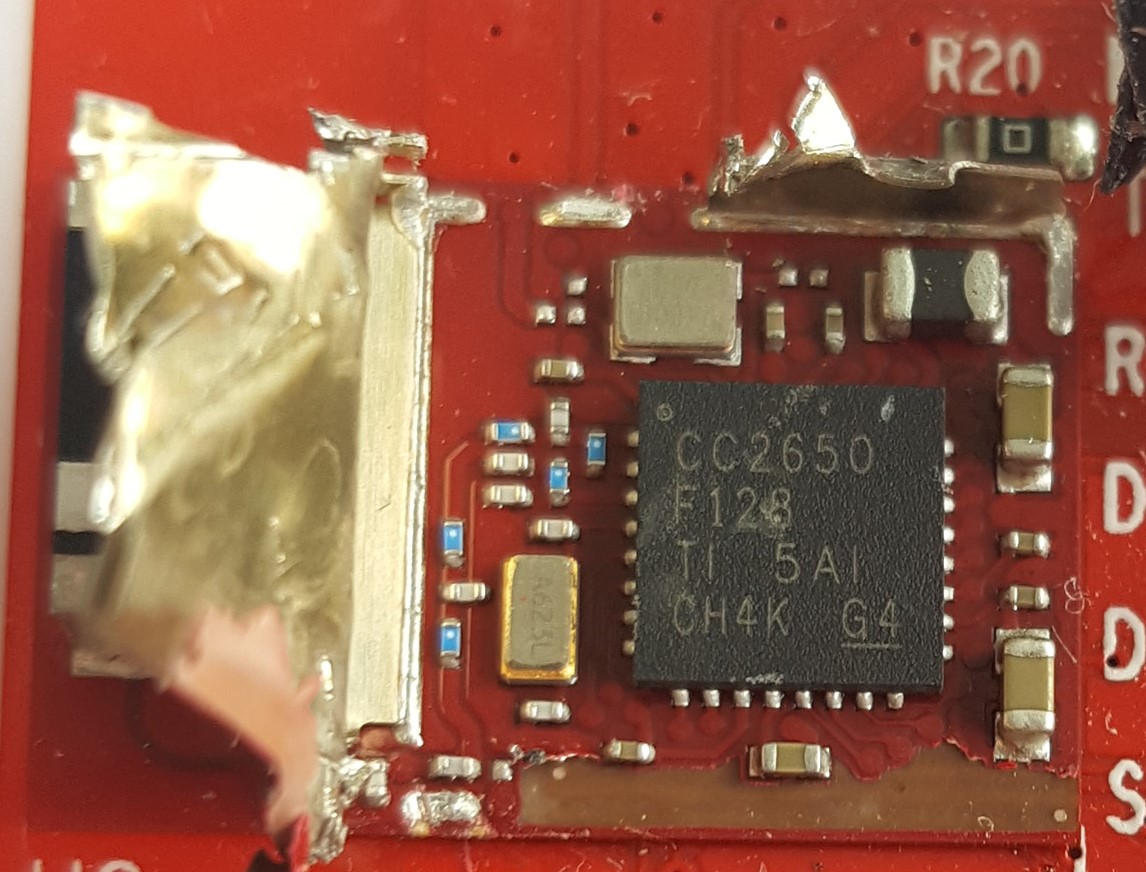

    请参阅所附的 Launchpad 和 BoosterPack 中的器件。 受此问题影响的人是否如此处所述:
    谢谢、此致、
