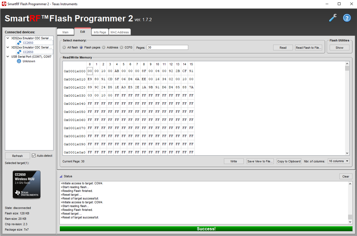

    您能帮我从 SmartRF 闪存编程器2中提取 SNV 的内容吗?
    我假设使用 OSAL_SNV=1、我必须读取第30页(来自0x1E000)、但内容如下:
    我刚刚在 BLE_NVID_CUST_END  0x8F 位置写入了一个字节= 0xAB 、但存在某种编码。 使用此工具、我无法读取一个分配存储器的确切内容...
    Simone Frau
    您好、Simone、
    要读取 NV 闪存、请首先查找 ID、后跟长度。 然后、从 id 中向后移动长度指定的字节数。 我标记了您的图像、以显示您的值被写入的位置。
    似乎写入的值是可以的。 从日志中、看起来有多个复位。 您能否在第一次复位后显示内容?
    您好 Rachel、
    感谢您的回答、现在我可以看到我的价值。 我能否请您解释一下您如何看到多个复位?
    这些复位在我们的系统中是正常的、因为为了面临丢失 SNV 存储器中保存的值的问题、我们在初始化期间进行了检查。 基本上,我们写入此0xAB 字节,然后我们第一次重新启动,在第二次初始化时,我们检查该值是否为该值,否则我们第二次重新启动(两次都使用 SysCtrlSystemReset())。 通常我们有三个初始化、我会要求您的同事 JXS 向我推荐其他解决方案。
    无论如何、一切都在正常工作、但遗憾的是、在第一次复位后很难为您提供 SNV 存储器的内容、因为正如我所解释的、 这是由软件完成的、我不知道何时在重置过程中使用 SmartRF 闪存编程器2 ...
