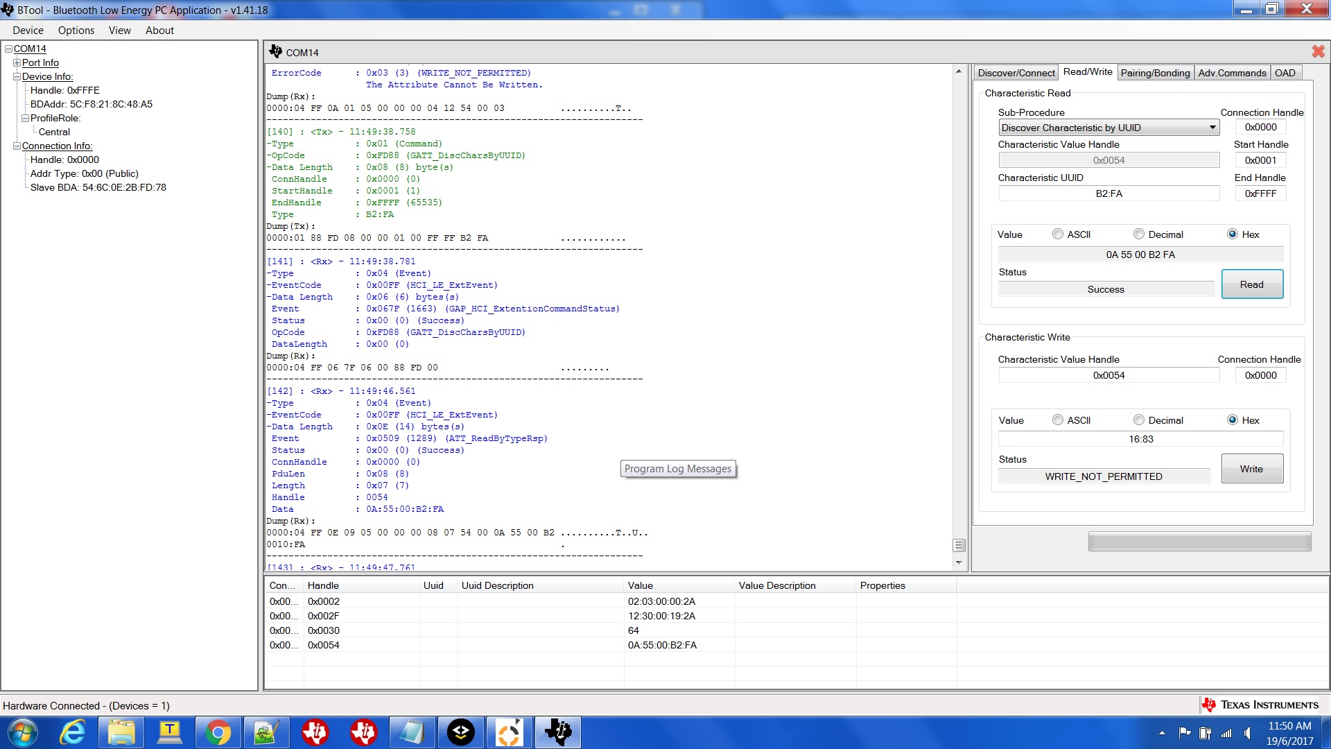

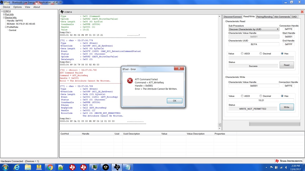

  到目前为止、我仅将 BTool 用于 OAD。 我正在尝试向特征写入值、但未成功。 我有一个0xFAB2的 Characteristic UUID。 我已进入论坛以首先按 UUID 查找特征。 因此、我将 BTool 设置为"Discover the Characteristic by UUID"、然后输入 UUID B2:FA。 我按"Read"、然后显示"Success"。 在智能手机应用程序中、当我输入0x2115时、它将打开蜂鸣器。 因此、我设置了写入特征时的15:21。 我收到错误"Write not permitted (不允许写入)"。 请参阅下面的。 在 BTool 中写入特征的正确过程是什么。
这是当我"通过0xFAB2的 UUID 发现特征"时的输出

    尊敬的 Kel:
    在您提供的屏幕截图中、您未连接到设备!
    这可能是您遇到问题的原因-
    反叛分子

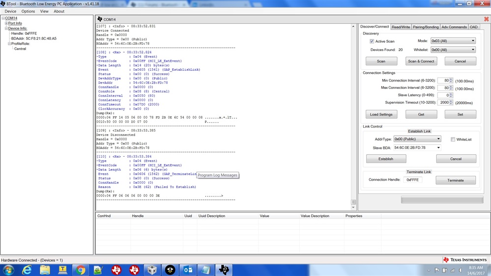

    尊敬的 A. Rebel:
      我与器件建立连接的过程与片上 OAD 的过程相同。 我的器件 BD 地址是  54 6C 0E 2B FD 78。 下面是我的过程。
    1. 在 BTool "Discovery/Connect"选项卡中、单击"Scan"。
    2. 完成"扫描"后、我选择我的器件 BDA。
    3. 然后单击"建立"。
    请参阅下面的。 我不熟悉 BTool、也不熟悉日志。 我看到连接了、然后断开了。 这是正常的吗?

      我进行了一些代码更改、并且能够将我的器件连接到 BTool。 我能够读取电池特性。 问题是将值写入特征、例如 UUID 0xFAB2。 我收到错误 WRITE_NOT _LEVEND_RELEVEND_。 如果使用智能手机应用程序、如果我向 UUID 0xFAB2的特征写入0x8316、蜂鸣器将打开。 我还尝试写入接近配置文件链路损耗、并且还收到错误 WRITE_NOT _LEVEND_RELEVEND_。 我是否需要执行任何步骤才能使用 BTool 写入特征。

    我没有按原样遵循本指南、而是编写了特征。 但是、如果您按原样遵循本指南、您将获得 WRITE_NOT _LEVEND_RELEVEND_ERROR。
    processors.wiki.ti.com/.../LPRF_BLE_Simple_Application
    写入特征时应使用的句柄值来自"使用特征 UUID 读取"。 如果使用"使用 UUID 查找特征"中的句柄值、则会出现 WRITE_NOT 允许的错误。
