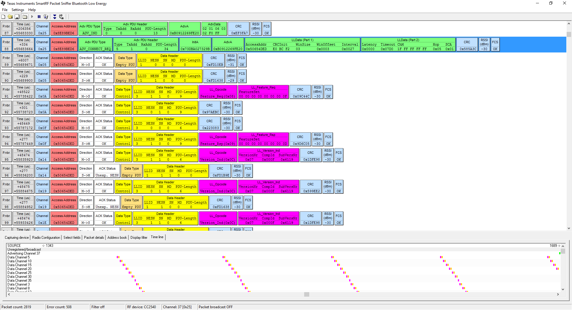

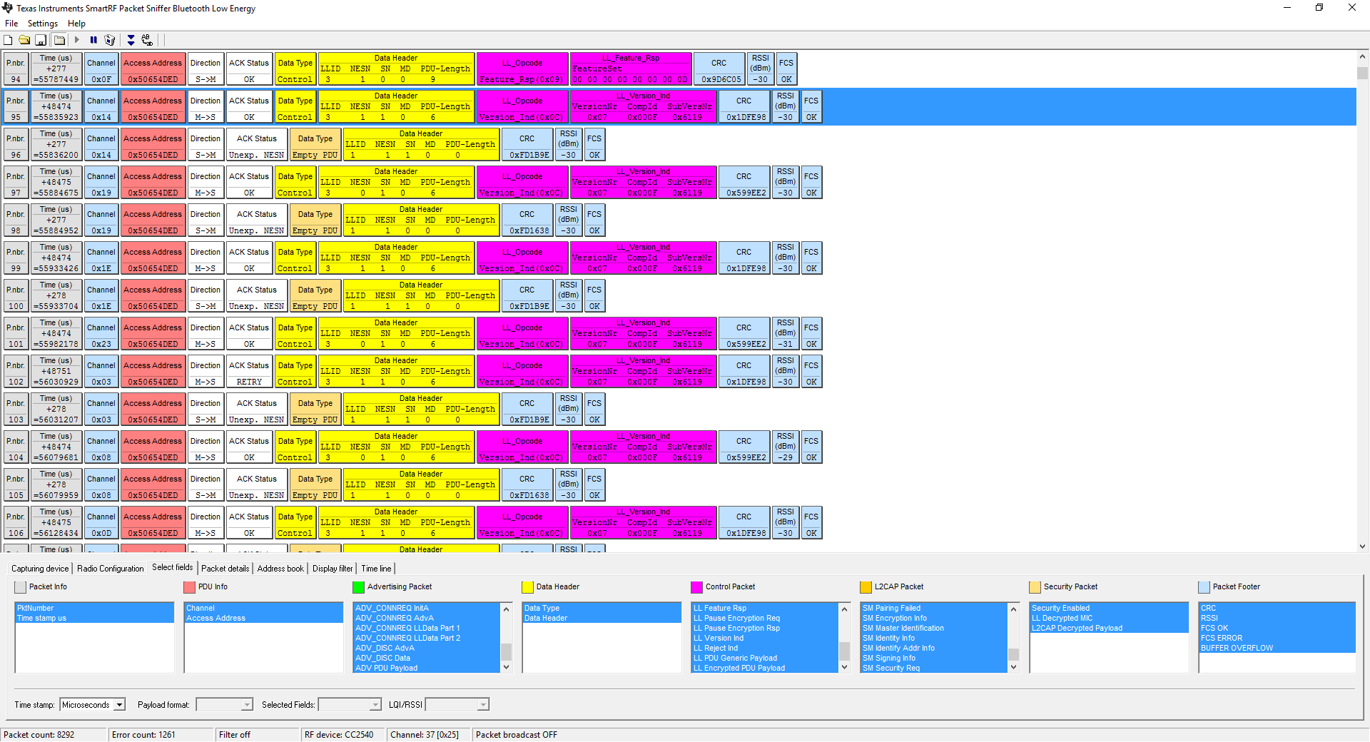

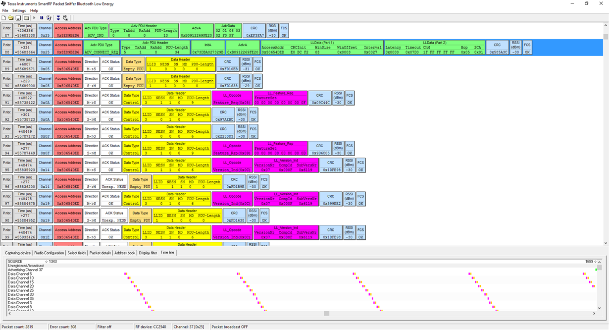

    Alberto
    玛丽、
    另外、请找到数据包监听器屏幕截图、这些截图可帮助您更好地了解问题的根源。
    然后一直发送该数据包(0x0C LL_VERSION_IND)。 我想它在这个数据包上冻结…
    请告诉我您的反馈。
    谢谢、此致、
    Alberto

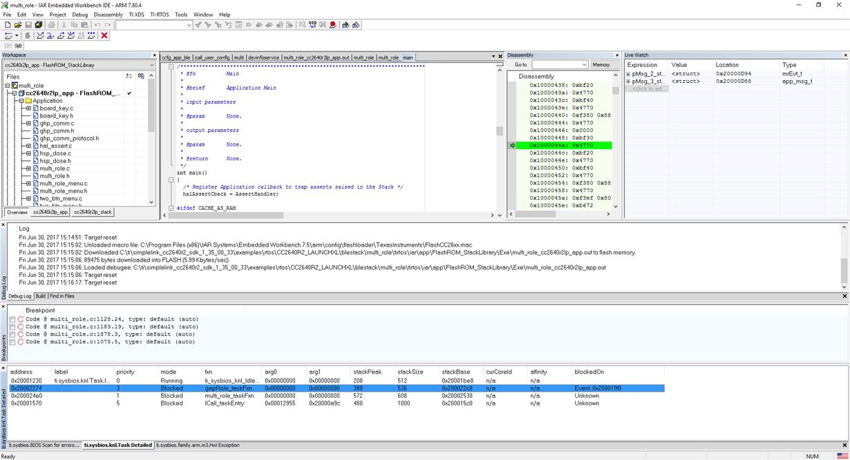

    您好、Alberto、
    可以检查一些调试功能。 请访问 dev.ti.com/.../ble-debugging.html
    当它被冻结并且他们暂停执行以四处查看时,我想查看 BIOS ->扫描错误对话框以及任务->详细选项卡中报告的内容。 如果有一个异常、最好也检查 Hwi->异常。 (文档章节对此进行了进一步说明)。

    我已经完成了您的建议:
    A.
    BIOS -> Scan for errors (扫描错误):
    TI.SYSBIOS.family.ARM.cc26xx.Timer 器件(0x20000208)不适用
    在 View init 代码:"c:/ti/xdctools_3_50_00_10_core/packages/xdc/rov/StructureDecoder.xs "中捕获异常、行547:java.lang.exception:target memory read failed at address:0x40092000、length:20
    B.
    任务->详细:
    目标存储器读取在地址0x20001230、长度:76处失败
    根据应用的段映射、此读取位于有效地址、但 DebugServer 存储器读取失败。
    C.
    Hwi->异常:
    目标存储器读取在地址0x200010f0、长度:24处失败
    我现在如何继续?
    非常值得支持!
    Peter
    尊敬的 Peter:
    嗯、这不是理想的。 ROV 工具本身不起作用。 或者调试连接由于某种原因失败。
    在执行此操作之前、您是否停止/中断了执行?
    您能在这样的情况下查看寄存器或存储器吗?
    如果您尝试在*崩溃之前*查看这些内容,它是否仍然会说内存读取失败?
    您使用的是哪种 IDE? IAR 或 CCS? 以及哪个版本?
    此外、我还看到提到了 BDS 生成的服务。 在添加这些服务之前、我是否可以认为 multi_role 项目按预期工作?
    BDS 插件不输出多角色的应用程序示例;您是如何添加和使用生成的服务的?
    Aslak
    您好、Aslak、
    很抱歉、执行这些步骤之前、DoD 未停止调试器。
    现在我看不到异常...
    这看起来很有趣:
    任务->详细:
    我使用的是 IAR 7.80.4。 在我写信给 Alberto 时、我使用的是 BLE v4.2的多卷项目。 没有修改就可以用手机连接了、但是在 CCA 之后自动断开了。 30秒。 在我删除周期性计时器后、我获得了多达2个器件的稳定连接。
    然后、我使用 BDS 生成了服务代码。 我为这些服务获取了文件、并将其添加到 IAR 项目中。 然后、我从 BDS 生成的简单 periperal 文件中复制了一些代码部分、并将它们粘贴到多卷项目中。
    在这种状态下、我遇到了一些困难。 我可能会建议我做了一些错误、可能是这样。 但是、无论如何、在不更改代码行的情况下、我以前使用 multiroll 工程断开了连接。 因此、我建议 SDK 本身出现问题...
