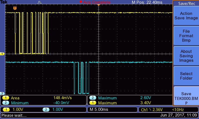

我目前正在尝试通过 UART 通信使用 BLE5向 CC2640R2 Launchpad 的简单 BLE 外设示例项目添加 CO2传感器(Cozir LP8)。
我应该实现 Modbus 请求、因此我使用 UART_WRITE 和 UART_READ、但当我使用 UART_READ 函数并且随机写入或没有值写入缓冲器时会出现错误。
我不知道为什么这不起作用,因为我遵循了 uart.h 文件中 UART 通信的每条指令,数据表中给出了 UART 参数。 您可以在下面的屏幕截图中清楚地看到(黄色=发送的数据、蓝色=传感器传输的数据)我的消息传递到器件、而器件的响应是我所期望的。 我不知道为什么 UART_READ 函数无法 捕获正确的数据。 这是因为传感器的答案是2.6V 而不是3.3V 吗?  我错过了什么吗?

    当您说 UART_Read 无法捕获正确的数据时。 这话什么意思? 是部分退货吗? 什么也没有?
    您提到您已查看 UART.h 中的指导 您是否回顾了 API 指南的"一般行为"部分? 我对您在对 UART_WRITE 和 UART_READ 的调用之间设置延迟的原因很好奇。 在第一次调用 UART_Read 之前、不会捕获从传感器发送的任何内容。

    当我说 UART_READ 没有捕获正确的数据时、这是因为函数返回的值与我在示波器上读取的值不匹配。 此外、我在 UART_WRITE 和 UART_READ 的调用之间放置一个延迟、因为它是在传感器数据表中指定的、因此用于计算时间。
    我不知道这是否有帮助、但我只能在使用 UART_MODE_CALLACK 时调用 UART_READ。
    我希望这将帮助您了解我的问题、我将更仔细地查看您发送给我的链接中的信息。
