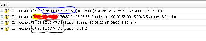

大家好、
我的器件:LaunchXL-CC2640R2
我遇到了以下错误:如果我使用 blestack simple-central 查找、那么我将所有设备都放在房间中。
如果我使用 ble5stack 简单中央发现、则无法发现具有可解析地址的设备。
我出了什么问题? 发现可解析的地址 设备是否需要执行其他一些首选项?
感谢你的帮助

    嗨、Rebel、
    首先:感谢您的回复。
    我尝试显示我对两个样本执行的操作:
    1) 1) DEFAULT_DEV_DISC_BY_SVC_UUID  设置   为 false
    2) 2)在 SimpleBLECentral_processRoleEvent 下、转到 GAP_DEVICE_INIT_DONE_EVENT、并使用以下命令开始扫描:
    SimpleBLECentral_startGapDiscovery();
    3) 3)让我们看看此函数:
    //开始发现
     if ((state!= BLE_State_Connected)&&(!scanningStarted))
      scanningStarted = true;
      scanRes = 0;
      Display_print0 (dispHandle、2、0、"正在发现...");
      Display_clearLines (dispHandle、3、4);
      GAPCentralRole_StartDiscovery (default_discovery_mode、
                     default_discovery_active_scan、
                     default_discovery_white_list);
    4) 4) DEFAULT_DISCOVERY = DEVDISC_MODE_ALL
    default_discovery_active_scan?= true
    default_discovery_white_list = false

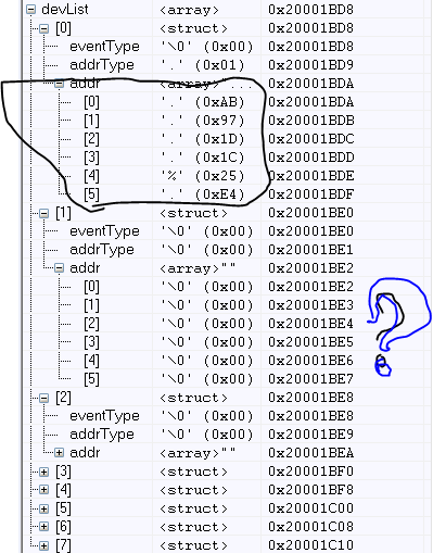

    5) 5)这里是我的监听器的图片:
    之后、我首先执行调试、然后是正常的双中心:GAP_DEVICE_DISCOVERY 事件
    然后启动 ble-central 5.0:并在同一点停止:
    其他设备是像 iPhone 或网络这样的电话、它们执行正常广播。
    嗨、Rebel、
    我已经尝试了观测器示例、并看到了相同的行为。 对于具有可解析地址的设备、使用 bt 5.0成功扫描需要做些什么?
    感谢您的帮助!
