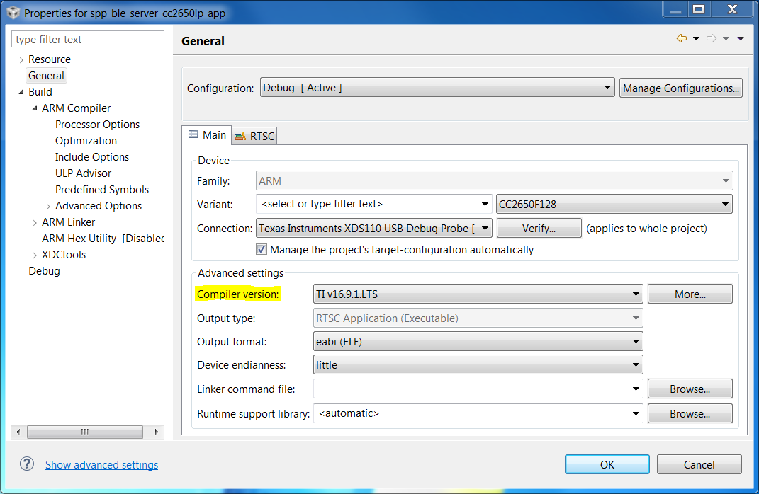

    使用 TI ARM 编译器 v.5.2.6、我能够再现您的问题。
    当切换到 TI ARM 编译器16.9.1时、我能够将 LED 引脚添加到 multi_role 而不会出现任何问题。
    我正在使用 CCS 版本:6.2.0.00050、BLE 栈2.2.1和 ble_examples-ble_examples-2.2中的 multi_role。

    ble_example-2.2的链接如下:
    在 CCS 中、您可以通过转至以下路径来更改编译器版本:
    Project -> Properties -> General -> Main -> Compiler Version
