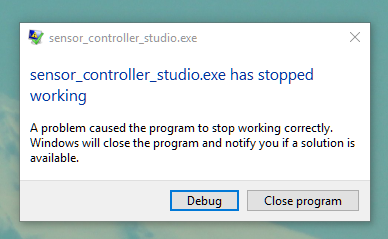

当我转到任务测试和/或代码生成器时、我收到错误。 代码如下:

下面是我得到的错误:

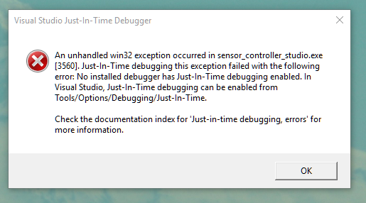

点击 debug 会导致以下情况:
请帮助、我在这里对如何继续进行感到很损失。

    非常好! 在宏中、您似乎不能在前导的花括号和/或后沿的花括号之前有空行。
    是的。 这可能是编译器问题。 您应该可以避免现在出现空行、然后应该在下一版 Sensor Controller Studio (1.5.0)中添加此修复程序。
