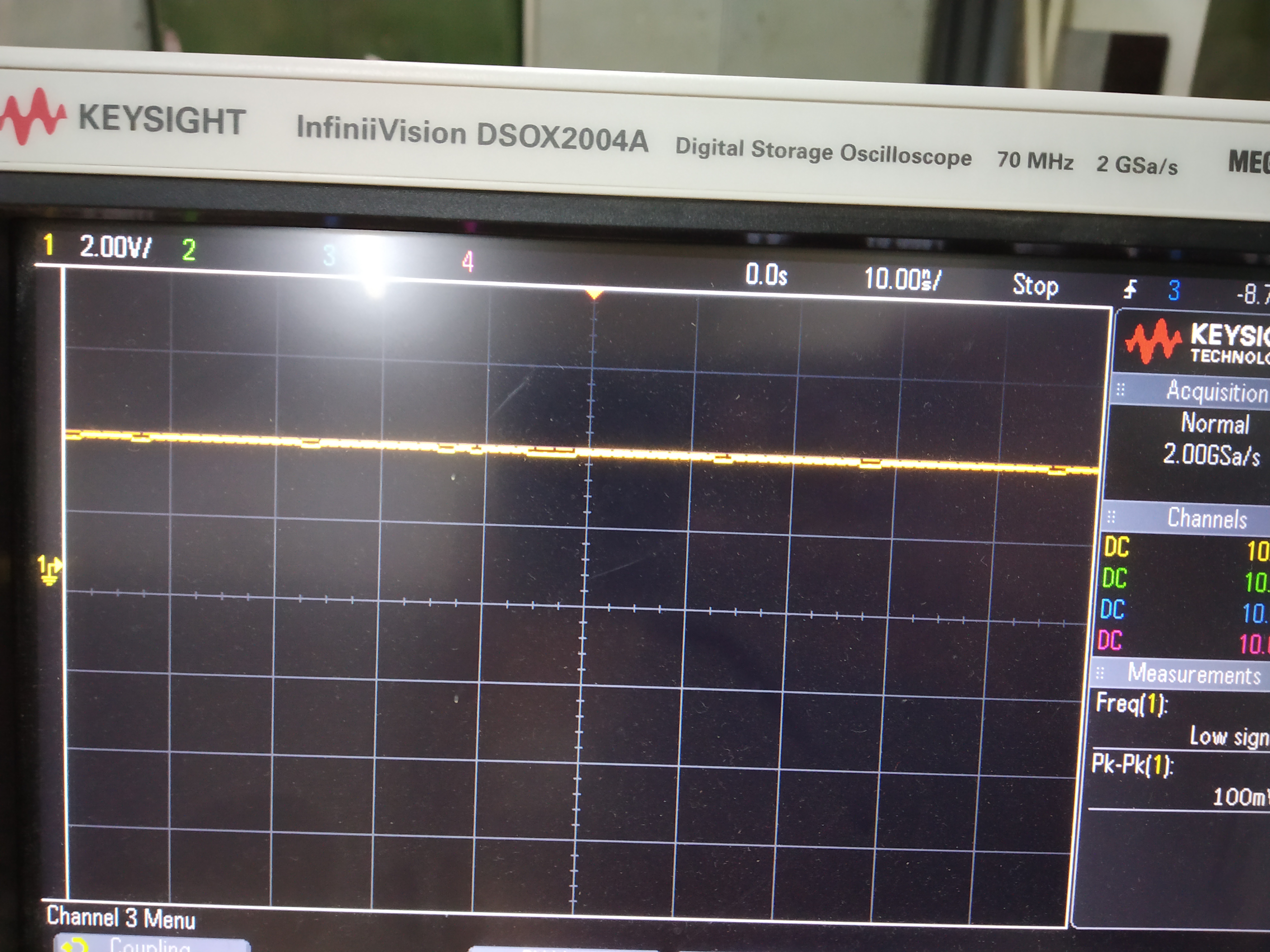

我尝试使用 i2c 接口将 cc2541与 ads7828连接、并使用 BLE 在移动设备上接收数据。
但是、我接收到的是0x00或0xFF 恒定数据。
以下是 ME 使用的代码:

    您好、Abhishek、
    您是否曾尝试使用示波器或逻辑分析仪观察实际的 I2C 线路、以了解您在传输预期的内容? I2C 线路上是否有上拉电阻器?

    SCL

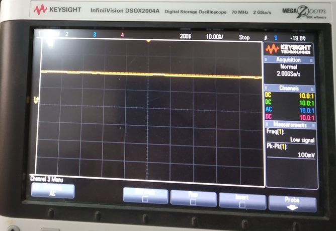

    SDA
    您好、M-W、
    是的、我们在 SCL 和 sda 线路上有4.7K 的上拉电阻器。
    请在示波器上找到 i2c 引脚的快照。
    仍然无法调试问题。
    这些图片不显示我可以看到的任何实际 I2C 传输。 您能否尝试在一张图片中对两条线路执行快照、从而捕获来自 CC2541器件的 I2C 传输?
