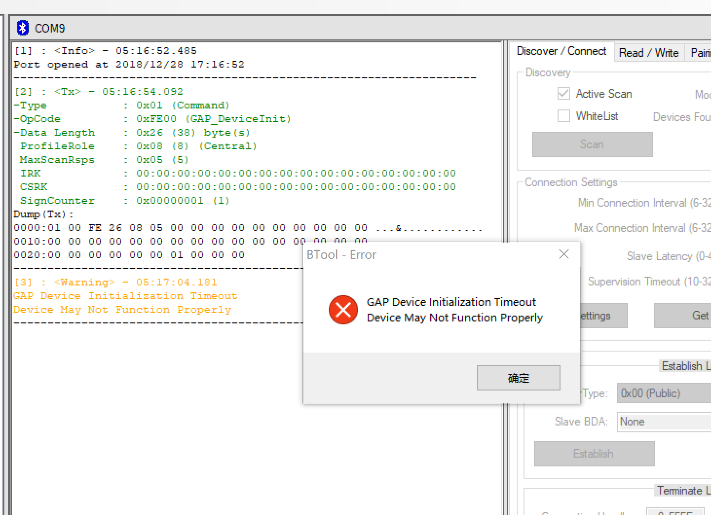

我们希望通过 UART 控制 CC2540、但我们发现 UART 无法正常通信。通过 PC 上的串行端口工具向 CC2540发送命令将不会返回任何值
原因可能是什么?  原理图如下、P0.4引脚电平未达到稳定的低电平
    您是否使用 HostTest 和 BTool 测试电路板?
    也就是说、我想使用 HostTest。 测试仪器为 CMW500、测试信号模式。 但是、如果 UART 不工作、则无法使用信令模式
    我建议您先使用 HostTest 和 BTool 测试电路板、并确保其正常工作、这将证明您的 UART 能够正常工作。 然后、您可以尝试使用 CMW500测试您的电路板。
    我尝试了 hostTest 和 BTool、但 CC2540无法连接 BTool。 您能为我检查一下原理图吗
    您的原理图对我来说看起来不错。 如何将 UART 引脚连接到 PC? 您可以拍照向我展示这一点吗?
    你好,黄
    USB 板的串行端口。下载 CC2540_SmartRF_HostTestRelease_All。 十六进制
    使用 HCI Terster 发送命令、不返回任何值
    btool 能否识别您的 CC2540?
    尝试反转 UART TX/RX 引脚以再次测试。
    我已经尝试过它。 不管用
    您能否使用 IAR 和您的定制 CC2540来调试和跟踪代码?

    我的问题尚未解决。\n 您有更新吗?
    请回答 YiKai 关于调试代码的问题。 您使用的代码是什么、调试时的结果是什么?
