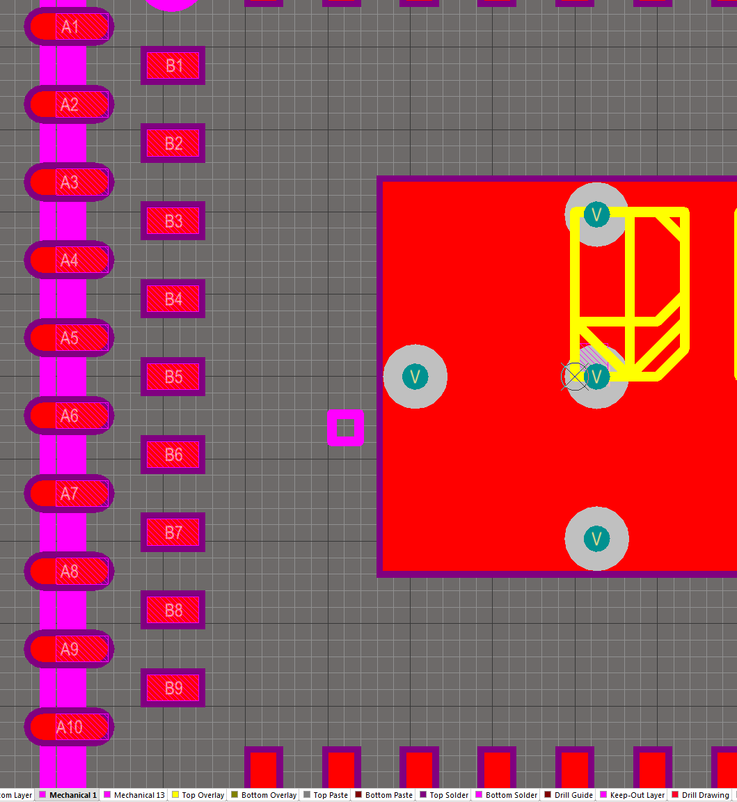

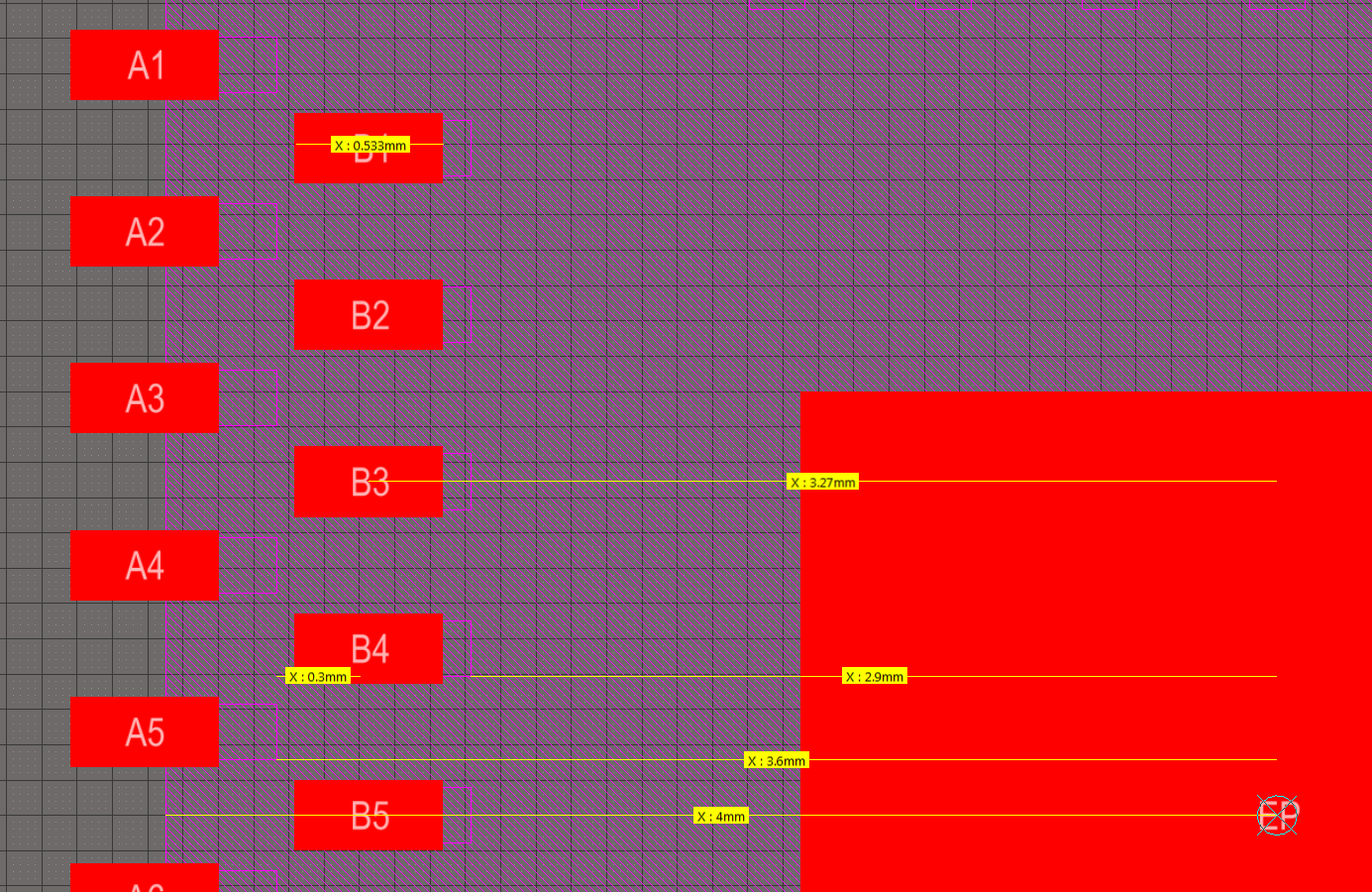

    感谢您的回答。 它们有助于对器件进行大量澄清。 我理解所有回答、但我确实想跟进 Q1的一些看似奇怪的问题。 器件的引脚未与建议的焊盘位置对齐。 让我确保我遵循以下内容:
    该部件为8mm 平方、引脚长0.4mm。 这意味着从零件中心到外排引脚最内层铜的距离为3.6mm。 现在、建议的焊盘尺寸为21密耳(0.533mm)长、您刚才提到了部件中心到内排中间的距离为128.75密耳(3.27mm)。 这意味着部件中心到内行焊盘最外侧铜的距离为128.75+21/2 = 139.25mil (3.53mm)。
    这些数字只是为了确保我关注所有事项、如果有的话、您可能可以帮助我发现错误、因为我将其放置在 Altium 上、引脚看起来与建议的焊盘相当脱离。 我的问题是该部件不能正确焊接。
    我的一个更大问题是外部引脚与内部焊盘的接近。 内部焊盘似乎可以轻松向内移动、这不仅可以使其与各自的引脚更加有效地对齐、而且还可以使其远离外部引脚。
    我附上了图来展示我的意思。 紫色表示引脚、而红色表示推荐的铜。 我不熟悉引脚与铜焊盘偏移如此之大的器件、因此我想确保这是它应该达到的水平(如果不是、也许我犯了错误、但不确定在哪里)。
    胡安

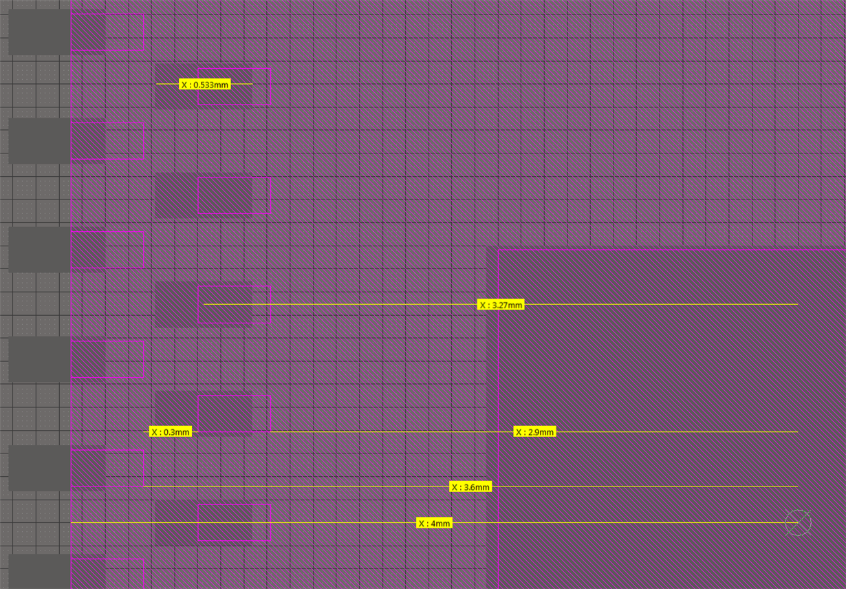

    您好、Riz、
    我不知道这种资源、因此打开了提供的 CAD 模型。
    不幸的是、现在我非常困惑。 此 CAD 模型与"PCB 指南"文档图16中建议的 PCB 封装不同。 以下是一些差异:
    1) CAD 散热焊盘为3.3 x 3mm (散热引脚的精确尺寸)。 这将小于您建议的135 x 120 mil。
    2) 2) CAD 外部焊盘为23.6 x 7.87密耳、而内部焊盘为15.78 x 7.87密耳。 图16中的所有值均为21 x 10mil。
    3) 3) CAD 外部焊盘为圆形、而内部焊盘为正方形。 图16中的所有值均为正方形。
    下面是 CAD 占用空间的图片:
    我注意到、所有 CAD 模型都是铜焊盘、其尺寸与引脚完全相同、位于完全相同的位置。 外部焊盘只需将其延伸到部件之外、但仅此而已。
    也许您对内行焊盘中心和 EPAD 中心之间的"128.75密耳"建议来自对这种 CAD 模型的观察、但建议不要使用图16中建议的较大的焊盘(正如您从之前连接的剪子中看到的)。 您确定这也是图16占用空间的原因吗? 如果图片来自我不知道的一些评估板、我可以获得该板的文档吗? 我可以自己获取尺寸。
    我会按照提供的 CAD 模型进行操作、但实际上焊盘的尺寸和位置与引脚完全相同、这似乎有点自私。 我希望焊盘更大一点、以便在拾放机器中实现公差。 对我来说、它看起来像是一个足迹、而不是特别考虑(我实际上是指没有犯罪)。
    图16中的占用空间对我来说很合适(而且很明显、因为它是从使用 CC2564的电路板上获取的)、但我觉得内排和焊盘中心之间的距离将是128.75mil 这一点不太合理。 它没有正确对齐。
    如果您确定图16使用该距离、那么我可能只需调整一点、使其更好地对齐、并粘在21 x 10mil 焊盘上。 如果你能回到这个问题上、那就太棒了。 无论通过哪种方式、您都非常乐于助人、我认为我对如何进行这种封装有一个很好的想法。 如果有任何问题、我只想提请您注意这些不一致之处、以便 TI 能够研究这些不一致之处并在未来加以解决。
    再次感谢您的帮助!
    胡安
    尊敬的 Juan:
    但愿一切顺利。 您可以获得一些很好的积分! 您回答正确、我从我们的 EM 板的 CAD 数据库中获取信息。 仔细观察 UL 下载以及将什么导入到 Altium 中、我发现散热焊盘也没有居中。 这使我相信可能还有其他一些问题。
    我建议您下载文件的 Cadence 数据库: www.ti.com/.../swrc329。 您可以在 以下网址下载免费的节奏查看器:www.cadence.com/.../allegro-downloads-start.html
    这样、您就可以确保获得正确的器件布局。 这是我最好的建议。 同时、我们还向 DB 团队提出了这一点、以更正 UL 封装!
    请告诉我这种方法是否适合您。 Cadence DB 将提供您需要的所有信息!
    Riz
    您好、Riz、
    感谢您对我的支持。 我继续下载了您提到的文件、并查看了封装。 它看起来更明智。 焊盘为0.25x0.5mm (而引脚为0.2x0.4mm)、这是有道理的。 焊盘似乎正好位于引脚所在的中心位置、这是很好的。
    EPAD 为134 x 122密耳、 哪一个相当奇怪、因为它与前两个建议不完全相同、所以似乎 TI 没有固定的封装来重复用于此器件、并且每当制造电路板时、工程师可能会自行制造? 不确定。
    无论采用哪种方式、EPAD 在提供的模型中也偏离中心。 我想我会把它放在我的中心位置。 这是我的目的所需的足够信息、足以做出明智的决定。 谢谢、
    胡安
    尊敬的 Juan:
    很高兴它正在努力工作。 我已注意到这些问题、并将让我的团队对此进行研究、以便我们能够更新超极本封装。
    Riz
