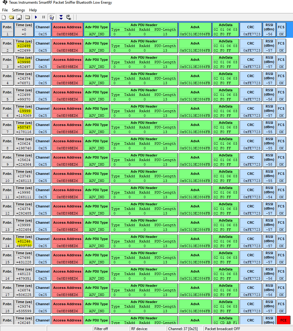

  1. 我已将广播间隔设置为20ms (DEFAULT_advertising_interval = 32),但是监听器显示了间隔的巨大变化。
    原因可能是什么?
  2. 是否有办法将广播设置为"通用"与"受限"、或者是否在 ADTYPE 标志中进行解码?
    提出要求的原因是,我找不到任何地方可以“选择”要使用的广播“模式”(标志除外),但是有单独的 API 用于设置常规 vs.limited 广播的最小/最大间隔:
    GAP_SetParamValue( TGAP_LIM_DISC_ADV_INT_MIN,advInt );
    GAP_SetParamValue( TGAP_LIM_DISC_ADV_INT_MAX,advInt );
    GAP_SetParamValue( TGAP_GEN_DISC_ADV_INT_MIN,advInt );
    GAP_SetParamValue( TGAP_GEN_DISC_ADV_INT_MAX,advInt );
  3. 在通告超时(受限或一般)时会触发什么事件,即 GAPROLE_advertising 的补充事件?
    ADV 特意在0-10ms 之间"抖动"、以防止 ADV 通道上的冲突。 我怀疑较大的差距是由于数据包监听器缺少广播。
    ADV 类型由 GAP_ADTYPE_FLAGS 决定。 请参阅 SimplePeripheral.c 中 advertData 数组中的设置 在您的示例中、02 01 06表示 GAP_ADTYPE_FLAGS_General。
    祝你一切顺利
