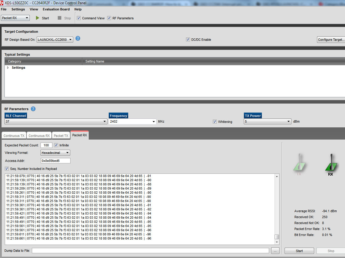

  我们正在尝试使用 Smart RF Studio 检测简单外设示例程序的广播包。 我们尝试使用频道37、38和39、但未检测到广播。 如何使用 Smart RF Studio 检测广播?
-克尔
    您是否根据以下内容配置了数据包 RX:
    确保选择与您的板匹配的射频参考布局、并使用 BLE ADV Chan 37 - 39。 请注意、访问地址与 ADV 通道的预定义值相匹配。
    祝你一切顺利
    您好、JXS、
    我们上周将 Smart RF Studio 设置为连续 RX。 我们将尝试数据包 RX、看看我们是否能够检测广播。
    -克尔
    谢谢、我在 Smart RF Studio Packet RX 上看到了同样的结果。
    -克尔
    当我尝试在工作中演示时、它不起作用。 我始终得到"缓冲区溢出"。 我们的工作区当时有大约30台蓝牙设备在运行。 我不知道这是否影响 Smart RF Studio 数据包 RX。
    我在家里重试、实际上我看到了数据包 RX。 奇怪的是、如果我移除 CC2640R2 Launchpad 的电源、Smart RF Studio 中仍有传入的数据包。
