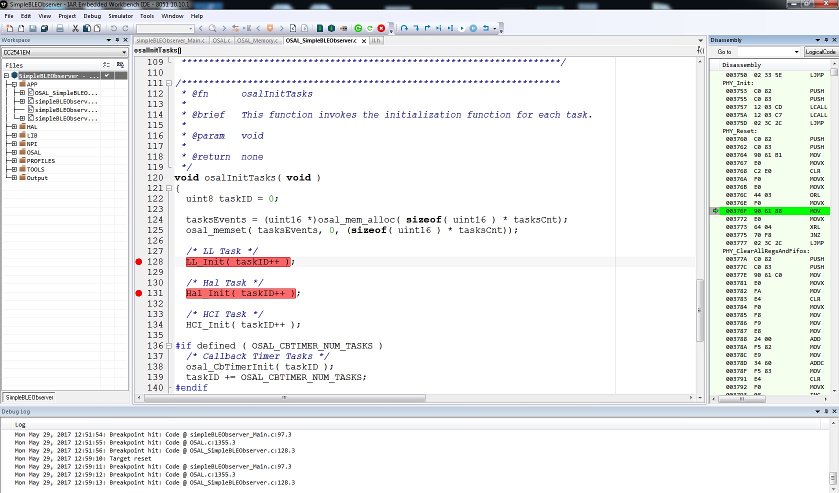

我在运行 BLEObserver 示例时遇到问题。
当我上传此示例时、它会冻结在 LL_Init 函数。
在解除装配中、它在接下来的4行中反复运行:
如何解决此问题?
或者还有另一个提供观测器模式的示例?
    我想添加在 SimpleBroadcaster 示例中通过的相同初始化、我检查了此器件是否相似。
    您好、AIU2017、
    我认为您的电路板上存在问题。 您应该尝试使用另一个设备进行检查。 您在 LL_Init 行中进行调试、以检查代码停止的位置
    我在两个板上进行了检查、结果是相同的。
    代码在 LL_init 行停止,这会调用一些外部变量,我认为它是蓝牙堆栈的一部分,因此我无法继续。
