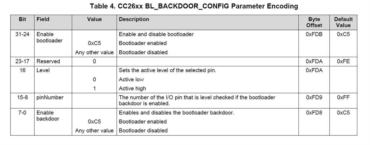

    我们希望使用 UART 下载 CC2640的程序、 对于 引导加载程序后门寄存器的 CC2640默认值有疑问。
level 和 pinNumber 寄存器的默认值是多少? 请参阅下表。 非常感谢!
    您好、Leo、
    默认情况下、未分配 IO 以启用引导加载程序。 但是、对于具有空闪存的器件、ROM 代码将在引导期间直接转到引导加载程序。
    这意味着默认情况下、所有器件都将在进行编程之前直接进入引导加载程序。
    Fredrik
