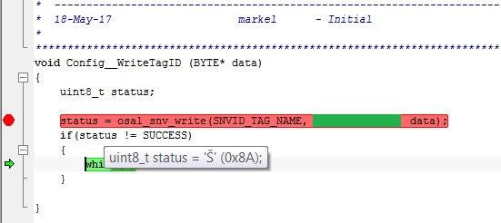

  我正在尝试使用 osal_SNV_write()写入标签名称,但未成功。 请参阅下面的。 我的 SNVID_TAG_NAME 为0x8A。 什么可能导致 osal_SNV_write()故障? 我的另一篇文章 https://e2e.ti.com/support/wireless_connectivity/bluetooth_low_energy/f/538/t/597088的情况是否相同,我是否需要发布和事件来唤醒应用程序才能使 osal_SNV_write()正常工作?

    在"测试模式"初始化之后、osal_SNV_read ()和 osal_SNV_write ()都不起作用。 键入 "tawr tagname"后、程序将转到下面的 C 函数。
    void Config_WriteTagID (byte* data)
    uint8_t status;
    状态= osal_SNV_write (SNVID_TAG_NAME、XX_TAG_ID_LEN、DATA);
    if (status!=成功)
    while (1);
    void TestApp_WriteTagID (byte* msg)
    /*确保 msg 的有效长度不大于12 */
    if (strlen (msg)<= XX_TAG_ID_LEN)
    CONFIG_WriteTagID ((BYTE*)&msg[0]);
    UartApp_WriteString ("写入标签 ID OK\r\n");
    其他
    UartApp_WriteString ("INV TAGID LEN\r\n");
    返回;
    我认为,在我所分享的后接关系中,情况是一样的。 程序进入"待机模式"或"空闲模式"、影响 osal_SNV_read ()和 osal_SNV_write ()操作。
    -克尔

    您好、Yikai、
      此时在测试模式下禁用 UART 时遇到了一些其他问题。 但是、我已经确认了 osal_SNV_write()和 osal_SNV_write()无法正常工作的原因、这是因为主应用程序进入待机模式。 我在 Event_pend 后测试了 osal_SNV_write ()和 osal_SNV_read ()调用。 osal_sv_write()和 osal_sv_read()传送3倍。 但在第4次没有更多事件、它会进入待机模式。
    对于(;;)
    uint32_t 事件;
    //等待与调用线程关联的事件被发布。
    //请注意,与线程关联的事件在时发布
    //消息在线程的消息接收队列中排队
    事件= Event_pend (syncEvent、Event_ID_none、SBP_All_Events、
    iCall_TIMEOUT_FOREVER);
    IF (事件)
    我所做的解决方案是发布队列消息以唤醒主应用程序、然后调用执行 osal_SNV_write ()和 osal_SNV_read ()的 C 函数。 该解决方案在下面的这篇文章中介绍。 但是 、我的解决方案似乎不好。 希望稍后我可以找到一种方法来禁用应用程序进入待机模式、因此我不必排队消息即可唤醒主应用程序。
