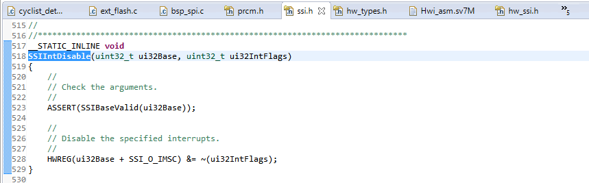

从   ext_flash.h 调用 extFlashOpen()时,我们发现代码在处停止
1. extFlashOpen()> bspSpiOpen()> SSIIntDisable()> HWREG()。 程序在调用 HWREG()时失败,并调用 Set HWI error 函数,该函数只是一个无限循环。 有什么想法吗?
    这在 LAUNCHXL-CC2650上还是在您的定制板上? 如果是后者、您是否更改了 IO 映射和/或 SPI 闪存器件型号?
    祝你一切顺利
    事实上、我在 Launchpad 电路板上加载了一些 SensorTag 配置文件、并且指向错误的 SPI 引脚。 我使用 Launchpad 配置文件重新加载了项目、并修复了该问题! 东西正在查找中
