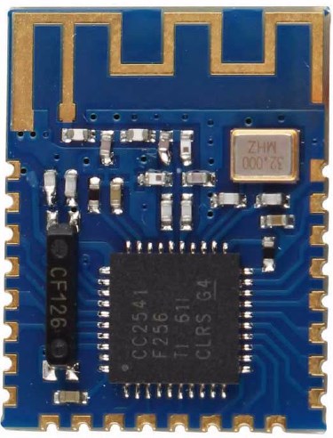

我有 CC 调试器和几个 CC2541模块:

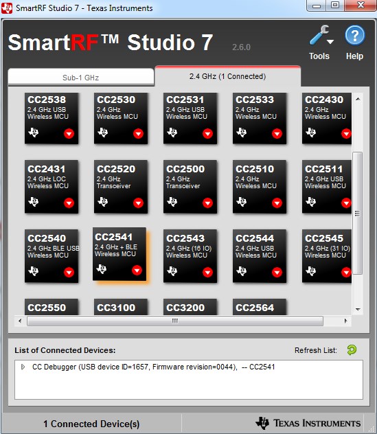

    我已将此模块连接到 cc 调试器。
    SmartRF Studio 7正确检测到此模块、因此我假设连接没有问题:

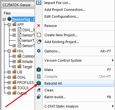

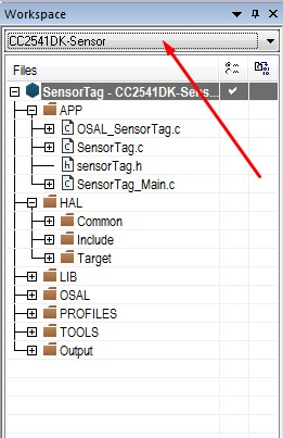

    下面是我如何在 IAR 中执行此操作的方法(例如 SensorTag 项目):
    1) 1)尽可能选择目标值为2541:
    2) 2)全部重建:

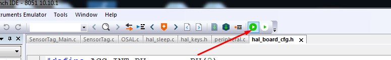

    3) 3)下载和调试:
    4) 4)项目下载完成后-"GO":

    你好,Fredrik!
    感谢您的建议。
    我尝试同时运行由 SmartRF Studio 控制的2个模块。
    这两个器件在此模式下均正常工作:
    但是、当我尝试扫描 SimpleBLEPeripheral 示例时、我在接收器部分看不到任何内容。
    我缺少什么吗?
    如何通过电话而不是通过运行不同的监听器来检测(我希望至少看到它以确保我已正确执行所有操作) CC2541模块?
