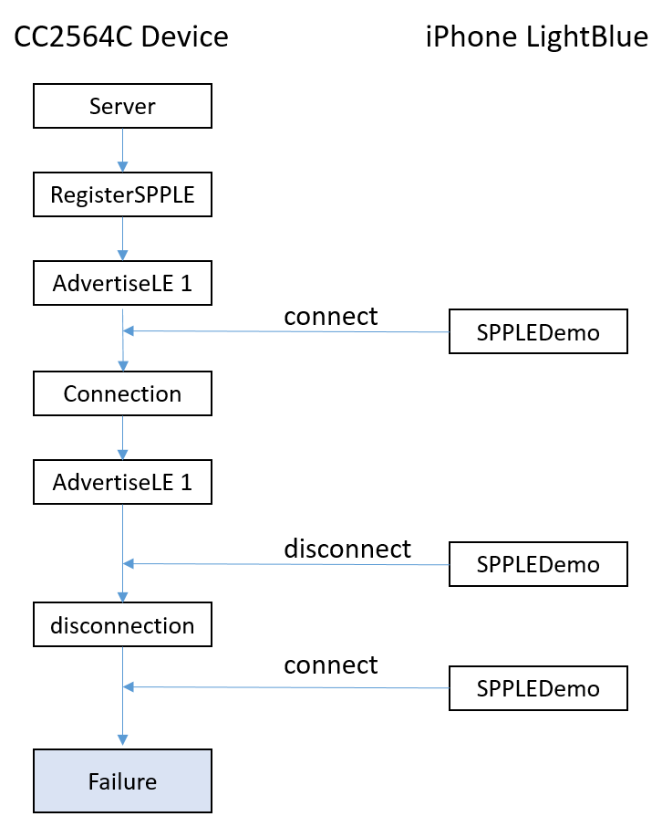

我们有一个使用 CC2564C 的项目、我们希望实现连接到一个 CC2564C 器件的多个 iPhone 的功能。
    是的、CC2564C 支持多个 LE 连接。 请参阅数据表: www.ti.com/.../cc2564c.pdf。
    为了实现此功能,我们尝试在第一台 iPhone 成功连接到设备后再次启用 BLE 广播,然后第二台 iPhone 可以同时连接到设备,该操作是否正确?
     上述操作可以实现两个或多个 iPhone 的连接,如果我尝试断开一个连接,那么我可以再次成功连接,这似乎满足了上述要求。
            但是、如果只有一个连接、那么我断开了该连接、我再也不能连接、这是不正常的。
        我尝试对 Bluetopia 代码进行认证、但未找到解决方案、上述情况似乎是由补丁引起的、因此我们会向您寻求帮助。
        我们需要解决一台 iPhone 上重复连接的问题 、如上图所示。  您可以使用 Bluetopia SDK 示例来重现此情况:
               C:\TI\Connectivity \CC256X BT\CC256x STM32 Bluetopia SDK\v4.2.1.0\Noos\STM3240G-EVAL\Samples\SPPLEDemo
        您能给我一些建议吗?或者,您能给我显示 实现此功能的正确操作吗?
    第一张图片正确
    2.second 图片,为什么在断开状态时没有通告?
    因为我在第一次连接后进行了广播。我在断开连接时尝试了广播,但情况相同,我无法再连接设备。
    您可以对其进行调试并确认其状态。 如果它的状态是广播,则可以连接它。
    状态是通告的,但我无法连接它,您可以重复它。
    它是什么错误信息?

    请等待 e2e ti's Gus 帮助我们。 我不知道这是原因。 我很抱歉……
    请帮帮我们
    我有点困惑... 第二次连接尝试也成功了吗? 错误在哪里?
    这种现象是:使用 CC2564C 时、如果只有一个连接、我就会断开连接、再也不能重新连接;如果有两个或多个连接、我可以断开一个连接并成功重新连接。
    我在 MSP432+CC2564设置中使用 SPPLE 服务器示例进行了测试。 我可以使用 LightBlue 进行连接、断开连接并重新连接、而不会出现任何问题。

    断开,我再次通告(实现两个或多个连接,仅适用于支持 BT4.2)的 CC2564C,。 您的操作在 CC2564,非 CC2564C 上进行。
    Hari、您能在 CC2564C 板上进行一些测试吗?
