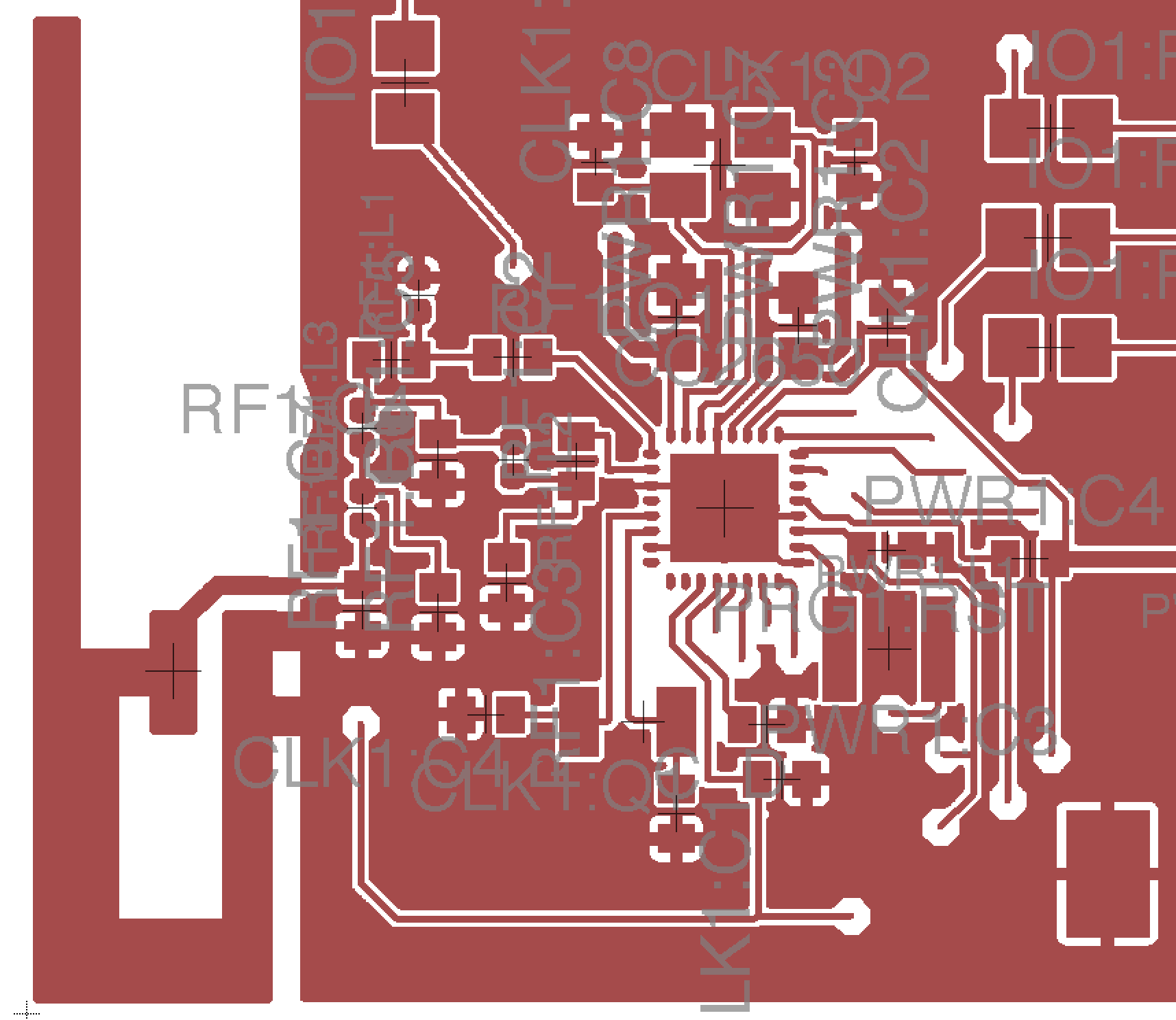

我有一个基于 CC2650 4x4mm 的定制板、运行 simple_peripheral 示例。 电路板上的一切工作正常;我能够连接、发送和接收。 但是、有一个问题与 Rx 性能有关、我不理解。
当电路板进行广告宣传时、我有足够的覆盖范围(例如室内10英尺)。 但是、当该板连接到运行 simple_central 的基于 CC2650STK 的评估模块时、自定义板与 CC2650STK 板之间的距离不能超过10cm。
广播模式具有良好的范围(定制板上只有 Tx 处于开启状态)、但已建立的连接(需要 Tx/Rx)的范围小于10cm、这表明电路板的 Rx 性能有问题。 如何确定发生了什么?
我已附加电路板的射频布局以及原理图。 CC2650器件配置有内部偏置差分输入射频信号链。
    您好、Vipin、
    您是否已经了解了 TI BLE Wiki 上的硬件设计资源? http://www.ti.com/ble-wiki
    您好 Vipin、
    您的症状与错误配置的射频前端和偏置配置是一致的、我们在固定的 CC2640常见问题解答博文以及 TI BLE Wiki 的硬件启动文章中对此进行了介绍。
    您是否修改了任何项目预处理器设置? 您能否确认在构建时在 ble_user_config.h 中选择了以下构建选项:
    #define RF_FE_MODE_AND_BIAS (RF_FE_DIFFICAL | \
    RF_FE_INT_BIAS)
    祝你一切顺利
    您好、Vipin、
    您的布局非常糟糕、没有达到预期的性能也不足为奇。 在射频正确布局中、非常重要、这不仅仅是建立正确连接的问题。 我们的 wiki 上提供了一些指南、我建议您阅读这些指南:
    processors.wiki.ti.com/.../CC26xx_HW_training_Layout_Considerations.pdf
    processors.wiki.ti.com/.../CC26xx_HW_Checklist
    Fredrik
    感谢 Fredrik 提供的指针。 我将在下一次电路板修订时遵循这些指南。 目前、我在固件中固定差分射频前端和内部偏置设置后、原型的工作效果会好得多。 事实上、我的固件设置指向单端外部偏置。
