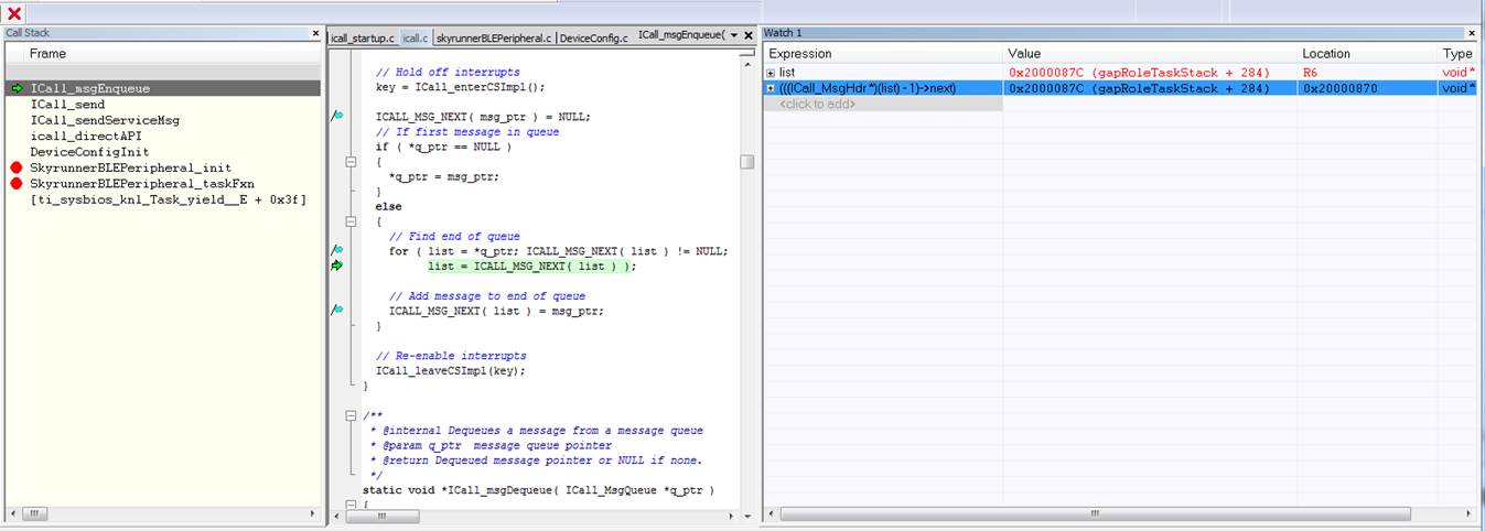

 主要问题是执行进入函数 iCall_msgEnqueue 中的无限循环、如下所示:
他们想知道这种特定行为是否是已知配置问题的特征、如果是这种情况、您是否可以提供有关如何解决该问题的指导。

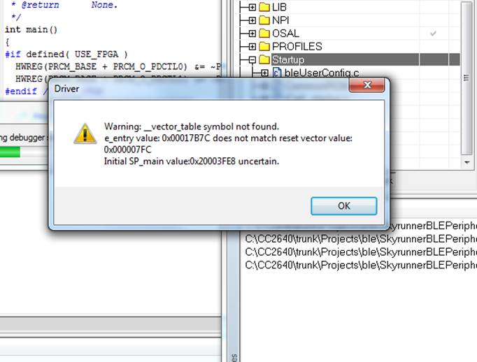

在单独的注释中、当它们编译和加载 simple_peripheral 示例项目的堆栈项目时、它们会看到以下警告:
这是否是他们应该关注的问题,如果是,他们是否可以采取行动?

    对于第一个问题、我将首先回顾指南中的移植步骤。 他们是否记得将"iCall_API.h"添加到他们的 SkyrunnerBLEPeripheral_taskFxn 文件中?
    对于第二个、由于复位矢量由应用程序工程管理、因此预计会出现该警告。 您可以在堆栈项目中安全地忽略该警告、停止执行以及加载和运行应用项目。
