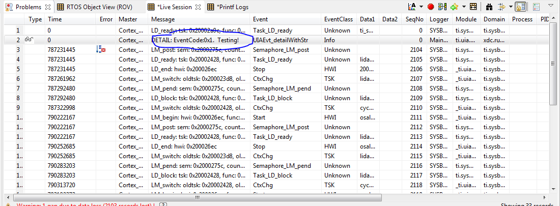

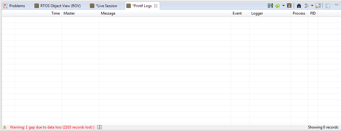

我正在尝试将数据记录到 printf 日志中。 I An Using Log_write2 (UIAEvt_detailWithStr、(Int) 0x01、(IArg)"Testing");。 此消息显示在 Live Session 选项卡中、但不显示在 printf Logs 选项卡中。 请参阅下面的屏幕截图。 有什么想法会导致这种情况?

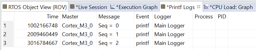

    只有 Log_printN 调用显示在 printf Logs 窗口中。 例如
    void workTaskFunc(UArg0、UArgarg1)
      INT 计数= 0;
      while (1){
        /*执行工作*/
        doWork();
        log_write2 (UIAEvt_detailWithStr、(Int) 0x01、(IArg)"Testing");
        log_print2 (Diags_User1、"%s"、(IArg")"Seq ="、count);
        count++;
        Task_sleep (500);

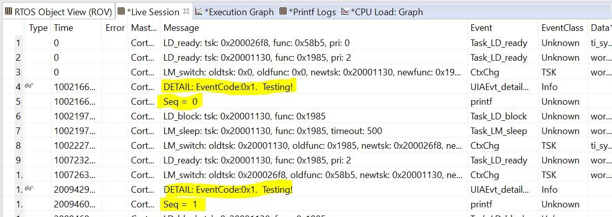

    几秒钟后具有以下内容
    此时将显示 Live Session (具有所有记录)
