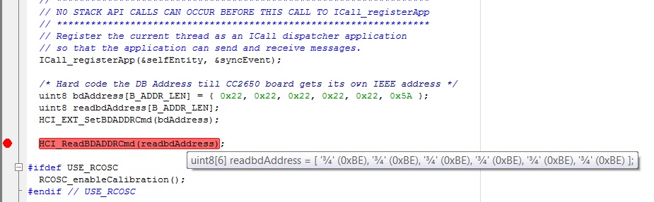

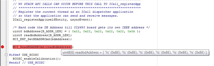

   我们的产品进入读取 BDA 的测试模式。 此过程首先使用 SmartRF 闪存编程器2在次 MAC 地址写入 BDA。 我写入 BDA 0x11223345566、并且能够使用 SmartRF 闪存编程器2读取 BDA。 在读取 BDA 的测试模式下 ,我在 Tera Term 键入命令以读取蓝牙设备,程序进入使用 HCI_ReadBDADDRCmd ()读取 BDA 的 C 函数。 BDA 读取已损坏、请参阅下文。
为了进一步验证 HCI_ReadBDADDRCmd ()是否正常工作、我首先使用  HCI_EXT_SetBDADDRCmd ()写入 BDA、然后使用 HCI_ReadBDADDRCmd ()读取 BDA。 BDA 读取已损坏、请参阅下文。
如何使 CC2640R2F 的 BDA 读数有效?

    您好、Kel、
    我感到惊讶的是、它的编译没有发出警告。 请参阅 hci.h 中的函数原型:
    *@简介 读取此器件的 BLE 地址(bdaddr)。
    *@PAR 相应事件
    *@ref hciEvt_CmdComplete_t with cmdOpcode @ref HCI_read_Bdaddr
    *@返回 @参考 HCI_SUCCESS
    extern hciStatus_t HCI_ReadBDADDRCmd (void);
    请注意、没有输入参数、命令完成包含 bdaddr。
    提示:cmd 完整缓冲区将为6+1字节以说明返回状态。
    参考:7.4.6在 BT Core 4.x、第2卷、第 E 部分中读取 BD_ADDR 命令

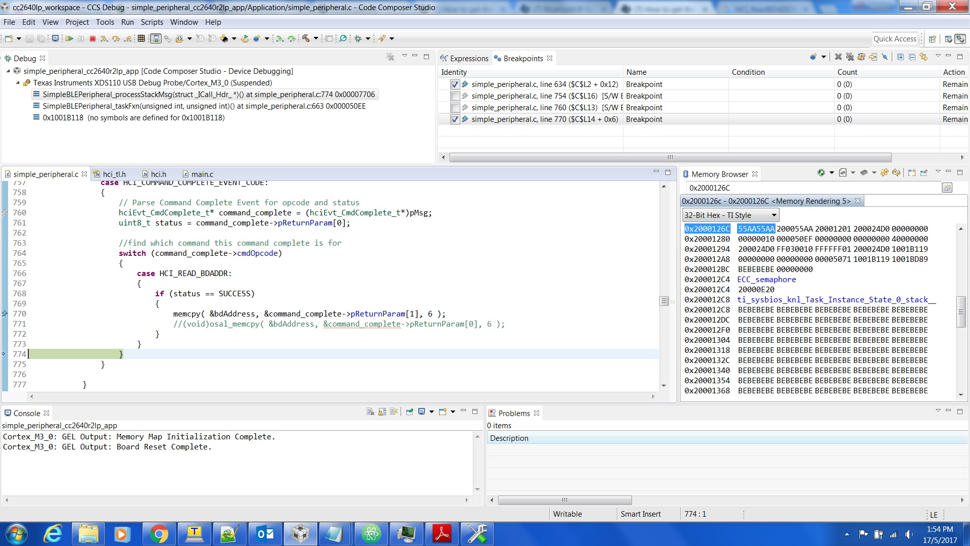

    BDA 读取为0x2000126C、这不是正确的 BDA。
    -克尔
      我在下面将 BDA 设置为此值。
    uint8 bdAddress[B_ADDR_LEN]={0xAA、0x55、0xAA、0x55、0xAA、 0x55};
    HCI_EXT_SetBDADDRCmd (bdAddress);
        0x2000126C 是一个存储器位置。 因此、我转到存储器视图并检查内容。 这就是我在0x2000126C 位置得到  的结果。 因此、BDA 被复制到 bdAddress[]。 但是、BDA 存储在存储器位置的方式有点奇怪。 接下来、我需要将十六进制值转换为字符串、以便可以在 Tera Term 中打印出来。

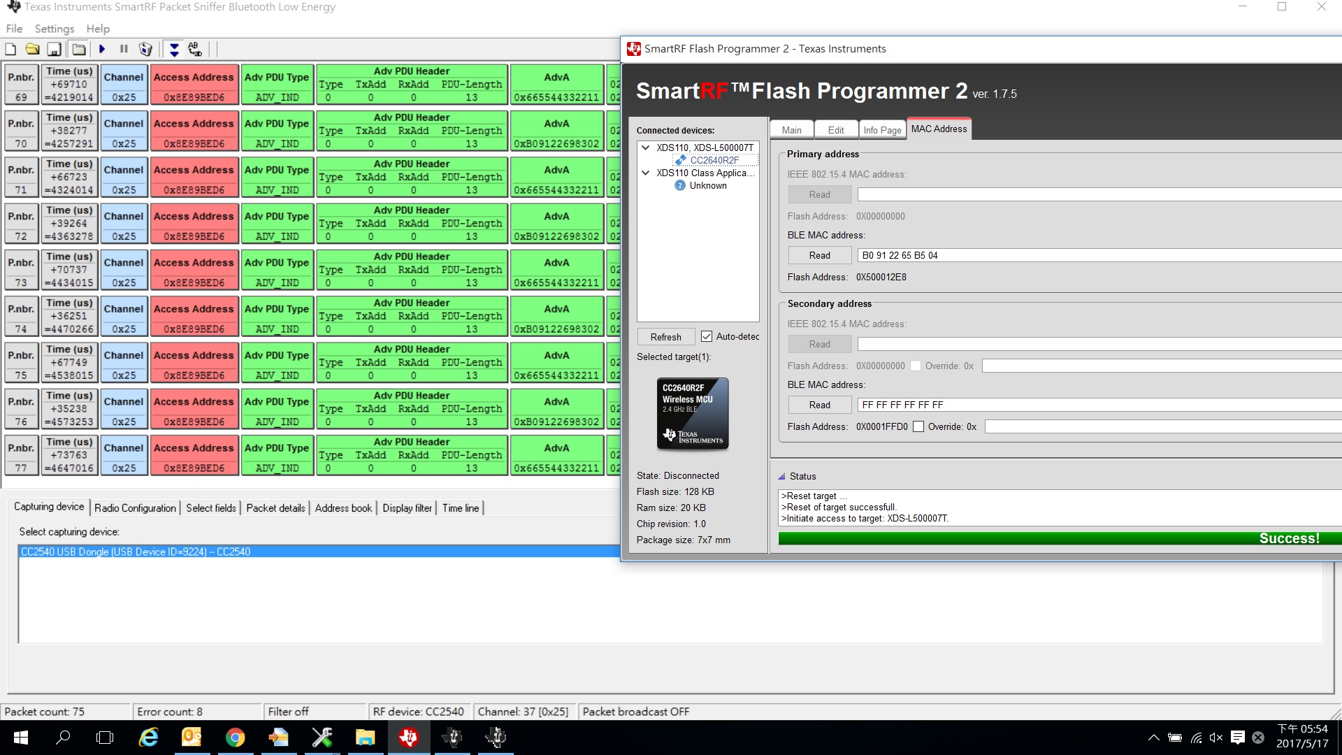

    您好、JXS、
    次 MAC 地址会因任何原因被擦除。 我的目标是在测试模式下读取该值。 为什么次 MAC 地址会被擦除?
    我已经有一个工作代码来读取主 BDA 或 MAC 地址。 我使用了"GAPRole_GetParameter (GAPROLE_BD_ADDR、bdAddress);"、然后对数组进行反向排序、以便能够按正确的顺序打印 BDA。
    本 BDA 测试模式的步骤如下。
    使用 SmartRF 闪存编程器2写入次要 MAC 地址。
    2.使用测试模式程序读取次 MAC 地址。
    如果辅助 MAC 地址被擦除、次级 MAC 地址的读取将如何发生? 当我使用 SmartRF 闪存编程器读取辅助 MAC 地址时、它将成为 FF FF FF FF FF FF FF。
    -克尔
    我以前的答复是不介意的。 当我进行调试时、次级 MAC 地址被擦除。
    另一篇文章说、如果闪存中存在辅助 MAC 地址、则该地址将成为主要 MAC 地址。
    问题已解决。

    你(们)好
    在我的测试中、闪存编程器2无法获取正确的辅助地址(我设置了66 55 44 33 22 11)、但我可以从监听器获取正确的地址。 我想、R1/R2中的二次地址闪存地址可能不同。
    顺便说一下,我还可以通过 HCI_ReadBDADDRCmd ()获得正确的二级地址;

    您好、kel、
    很高兴它能正常工作。 看起来您在 memcpy 中找到并修复了不需要的"&bdaddr"、因此无需在此处使用双指针。
    关于为什么在闪存编程器2中看不到第二个 bdaddr、调用 HCI_EXT_SetBDADDRCmd 不会对闪存进行编程、并且只会在下次重新引导之前在控制器的本地 RAM 中设置 BD 地址。 如果要对第二个 bdaddr 进行编程、必须将 addr 写入闪存中的 CCFG 区域。 请参阅 CC26xx TRM SWCU117的器件配置部分。
