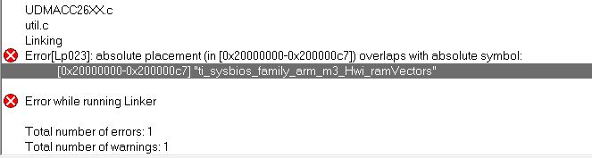

我想在 cc2640上使用 i2c 作为从器件。 当我使用以下命令注册中断服务例程时:
I2CIntRegister (I2C0_BASE、&I2C_InterruptServiceRoutine);
静态空 I2C_InterruptServiceRoutine()
它显示以下错误:
您能帮我解决这个问题吗?
2.在 第9 个字节后,另一个问题 i2c 发送 NACK。 此问题也在以下主题中说明
如何解决此问题?
    大家好、mabbas、
    您使用的是哪个版本的 TI-RTOS? 您是否从 TI-RTOS 示例开始?
    此处还有一个线程、其中包含 i2c 从驱动程序的示例代码: e2e.ti.com/.../557767
    我建议您使用它作为指导。
