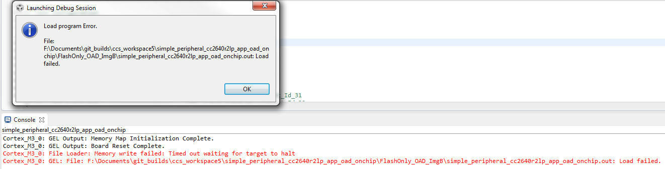

我可以使用 CC2640R2F launchpad 板成功地逐步调试正常应用、但当我尝试调试 simple_peripheral_oad_onchip 应用示例时、我会得到所附的错误。 我假设这是因为应用程序需要加载到偏移量为0x7000的位置、并且默认调试选项不会正确启动/加载它。 有人知道如何解决此问题、还是不能调试 OAD 应用程序? 谢谢

    您使用的是哪款 TI BLE-Stack? 您是否对项目设置进行了任何更改?
    您好、Rachel、
    我将使用 BLE SDK v1.35.00.33。 是的、我必须修复 OAD_TARGET 应用编译的两个问题(将.text 更改为使用两个>而不是一个、将 FLASH_IMG_A_START 的#define 更改为 FLASH_START+FLASH_OAD_IMG_HDR_SIZE)、但除此之外未更改。
    我还应该注意的是,我可以使用 Flash Programmer 2执行 OAD 更新以加载到映像中...但我希望使用调试器进行应用开发。
