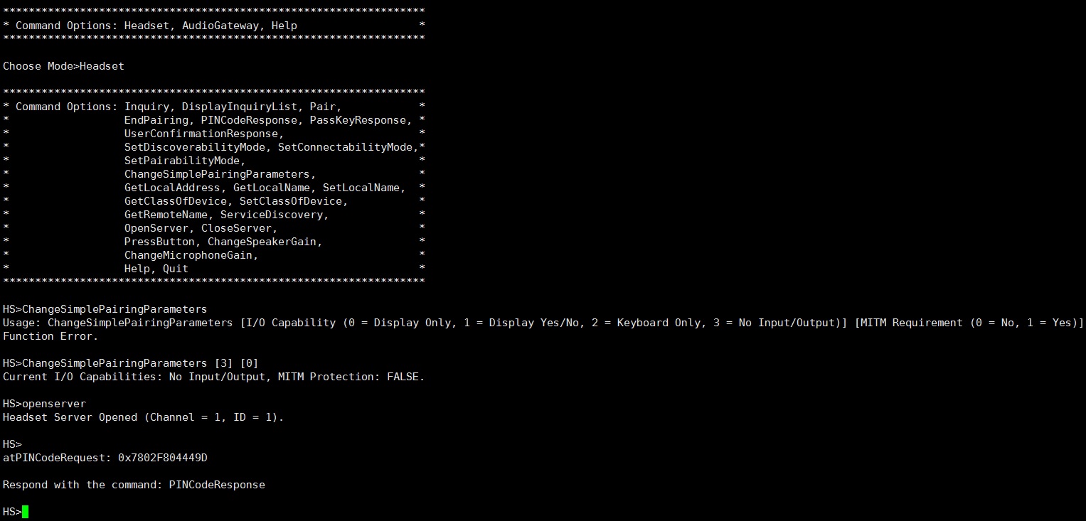

当 HFP/HSP 器件与主机配对时,需要输入或响应 PIN_CODE,如何删除此过程并配对?
Kevin
    您可以使用'CHANGESIMPLEPAIRINGARAMETERS'命令更改安全简单配对。 请查看'ChangeSimplePairingParameters'中的示例应用程序代码。
    您好 Hari,
    我将 SimplePairingParameters 更改为 :No Input/Output、MITM False。
    但似乎没有效果、当我与 Android mobilephone 配对时、仍然需要输入 PIN 码。
