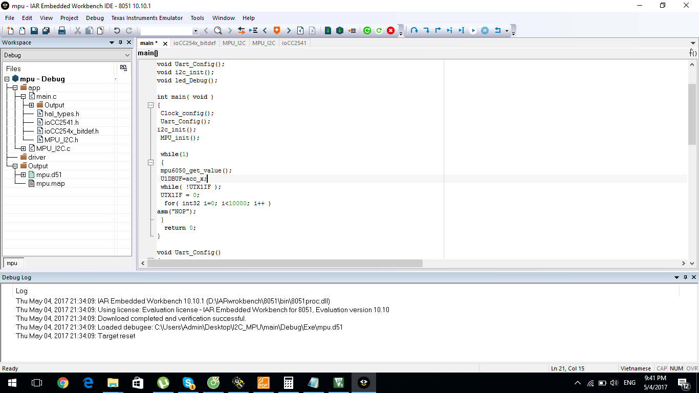

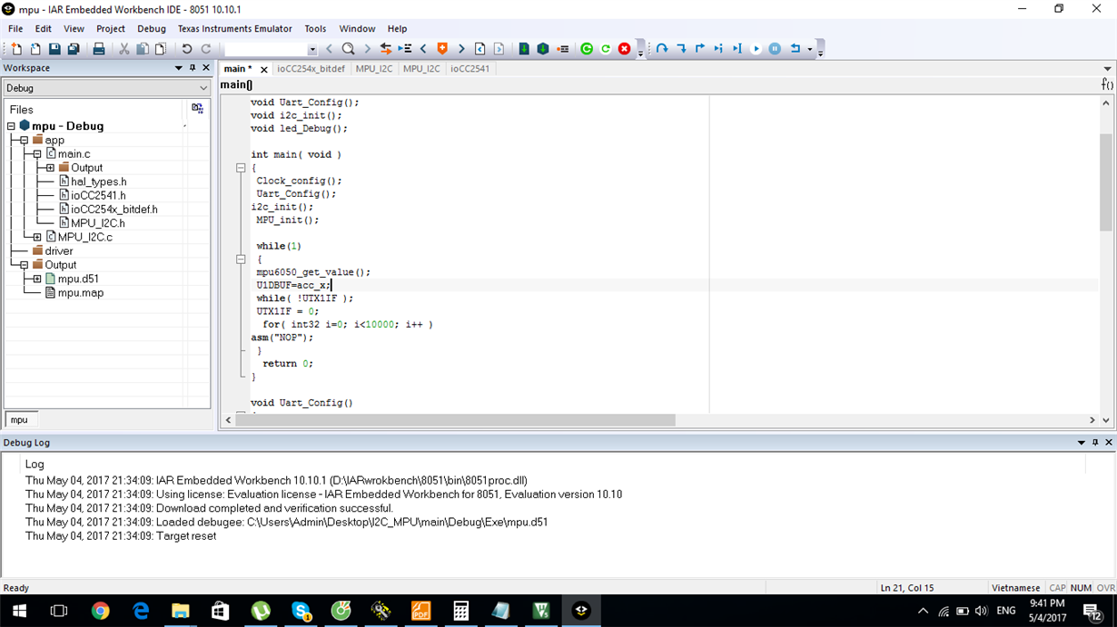

大家好、我有一个使用 BLE 和 MPU6050的项目。 现在、我将通过 CC2541从 MPU 读取数据。
我很困惑、应该直接将 HAL 或代码用于重新映射器以从 MPU 读取数据。
这种情况的任何想法:(. 我将 IAR 编译器设置为30天,只剩下4天:(.help me
    我不能读取任何内容:(
    我使用此板 hm10 cc2541
    Phan Lam、您好!
    为什么不将 TI 的 hal_i2c 用于 CC254x?
    我不理解您的代码。
    您可以从 SimpleBLEPeripheral 开始使用 CC2541的 BLE 堆栈进行学习。
    如果您想在 cc2541上获得 i2c 示例、可以使用 Sensortag 示例
    您好、Phan、
    您一定要使用 HAL 驱动程序代码-请参阅软件开发人员指南和 HAL 驱动程序 API @ C:\Texas Instruments\BLE-CC254x-1.4.2.2\Documents
    此外、如果 IAR 的成本是一个问题、您可以获得 CC2650或 CC2640R2F Launchpad 并使用 CCS、这是免费的!
    反叛分子

    您好、林范
    现在、我很少使用 CC2541、因为 CC2650更好。 这是我去年的旧代码。 您可以在附加文件中下载 hal_i2c.h 和 hal_i2c.c。
    您可以打开 SimpleBLEPeripheral 示例。 并在 SimpleBLEPeripheral_init 函数中编写一个 i2c 测试代码。
