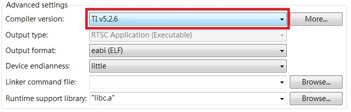

    会非常重要。 应用和堆栈、您是否在 CCS 中使用 TI ARM 编译器 v5.2.6?

    在尝试重建时、您是否在 CCS 中设置 TI ARM 编译器 v5.2.6?
    我不确定如何比较它们、但当我刷写您的文件时、它们工作正常。 V.5.2.6似乎是应用和堆栈的默认值、BIM 不会将其显示为选项、并使用 TI.V16.9.1.LTS。
    您可以通过屏幕截图显示您的构建配置设置吗? 我非常感谢您的所有帮助、我感觉自己非常亲近、但一定会有一件事情出错

    您可以参阅 e2e.ti.com/.../496572中的讨论 、其中介绍了如何在 CCS 中安装 TI ARM 编译器 v5.2.6。
    我下载最新版本的编译器 TI v17.3.0.STS、它就能正常工作! 感谢您的所有帮助!
