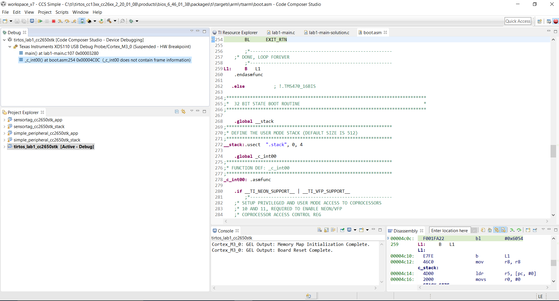

当我调试 TI-RTOS 示例时、它会在这里挂起。 我对该示例未做任何修改、我附加了屏幕图片。 我是否设置了错误的内容?
    您好、Michael、
    您是否尝试按 F8? (它与停止按钮旁边的播放按钮相同)再次浏览入门部分以确保安全、绝对容易错过一步。
    调试项目时,断点会自动放置在程序入口点 main()。 (如果需要、可以禁用此功能)
