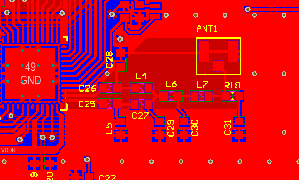

我已根据传感器标签原理图设计了定制板、并使用不同的 TI-RTOS 示例测试了该板、一切都正常。
我只是想测试 BLE、并从 C:\ti\simplelink\ble_sdk_2_02_01_18\examples\cc2650stk\simple_peripheral\ccs\项目中的示例开始。 我已在该项目中烧录了传感器标签、一切似乎都正常。 (但在某些情况下、传感器标签不会广播、也不会检测到我不知道原因)。
在我的定制板中、我在手机上看到该板时没有成功。
这些都是我对板进行编程的步骤。
1 -首先、我使用 CCS 并调试
simple_peripheral_CC2650stk_stack
(我收到这个错误、认为它正常: Cortex_M3_0:自动运行:目标未运行、因为符号"main"未定义)
2 -然后我停止调试、然后调试
simple_peripheral_CC2650stk_app
但是、完成这些步骤后、我在手机上看不到 BLE。
我使用2.4GHz 天线、通过 SMD 天线连接器连接到电路板。
为供您参考、我放置了电路板设计、PCB 和焊接电路板的原理图。
我已经测试了与 IC 的连接、似乎一切都正常。
