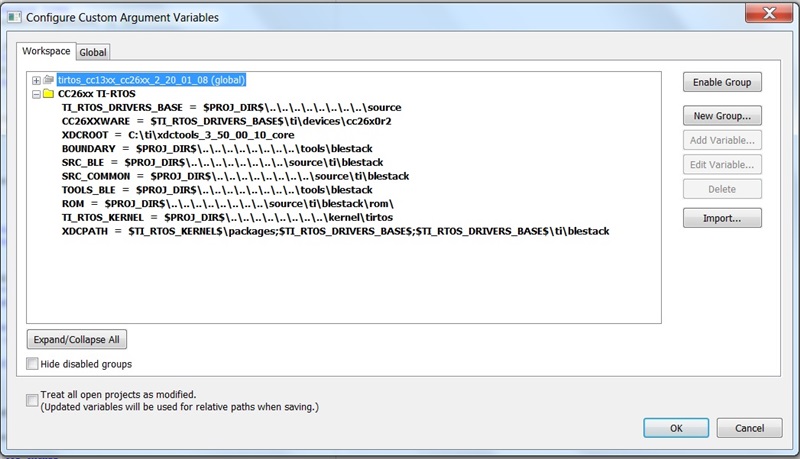

  我在 IAR 工作平台上从 CC2640R2 SDK 1.30构建简单外设时遇到以下所有错误。 如何解决这些问题。
加载 simple_peripheral IAR Workbench 工作区时出错:
生成堆栈项目错误:

    您使用哪个 IAR 版本?
    您好、Yikai、
    我使用 IAR Workbench 7.80.1.11873。
    -克尔
    我可以使用 IAR EWARM 7.80.2成功构建 simple_peripheral 示例。 您尝试构建哪个示例?

    您可以在"配置自定义参数变量"上执行屏幕截图吗?
    您好、Yikai、
       请参阅下面的。
    之前、我使用 CC2640R2 SDK 1.00中的简单外设、我只需导入 IAR 工作区、就可以构建应用程序和堆栈项目。
    -克尔
    您的"配置自定义参数变量"看起来不错。 我在 CC2640R2 SDK 1.00和1.3中使用了7.80.2并可以构建 simple_peripheral 示例。 根据发行说明、示例由7.80.3构建、但我找不到下载此 IAR 版本的位置。 如果可能、我建议您下载最新的 IAR EWARM 8.11以再次进行测试。

    尊敬的 Markel:
    实际上、我建议安装 IAR v 7.80.3。 这是 SDK v1.0.0和1.30.0的官方支持的 IAR 版本、其他版本的 IAR 可能不支持.EWP 中的相同选项、因此可能工作正常、也可能不工作。

    您能否从 IAR->Tools->Configure Custom Argument Variables 中访问自定义参数变量的屏幕截图?
    您好、Yikai、
    感谢您的回复、
    我在这里附加了变量的屏幕截图。
    尝试重新安装 BLE Stack v2.2.1以再次构建示例。
