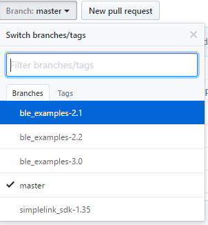

    github.com/.../ble_examples
    链路中只有 through_central 和 through_peripheral。 BLE Stack 2.2.1的所有其他示例消失了。 我们在哪里可以找到它们?
    您可以通过在下拉框中选择分支来找到不同 BLE-STACK 版本的示例
    获得它、感谢您的精心设计!
