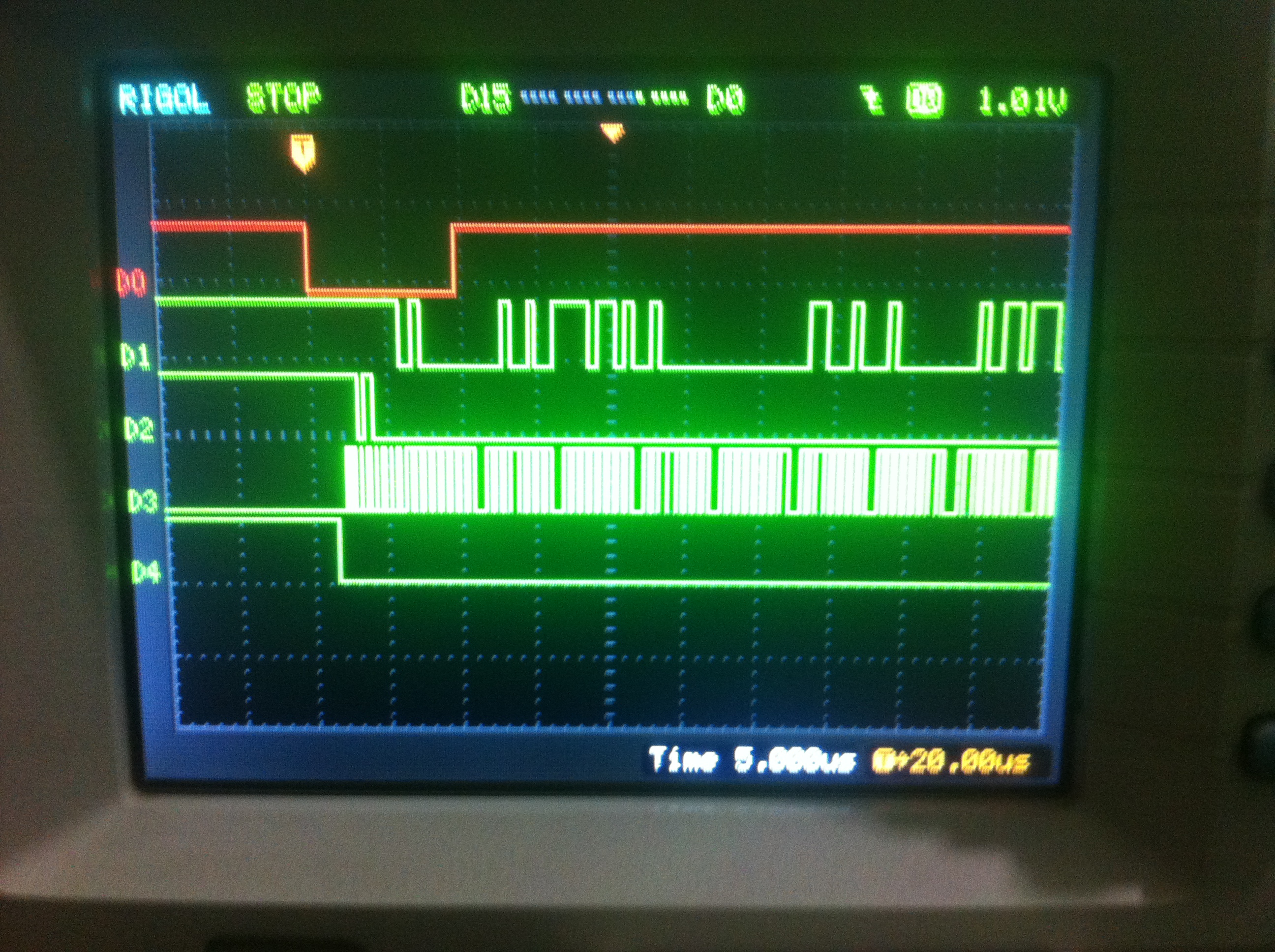

    您能否同时捕获 SPI 线路和中断线路的逻辑分析仪图?
    请查找附件。
     这是触发器最初工作时捕获的。 红色的信号是 GPIO。
    在两个或三个这样的传输之后、即使 GPIO 被置为有效、触发器也会停止工作。
    Lakshmikanth

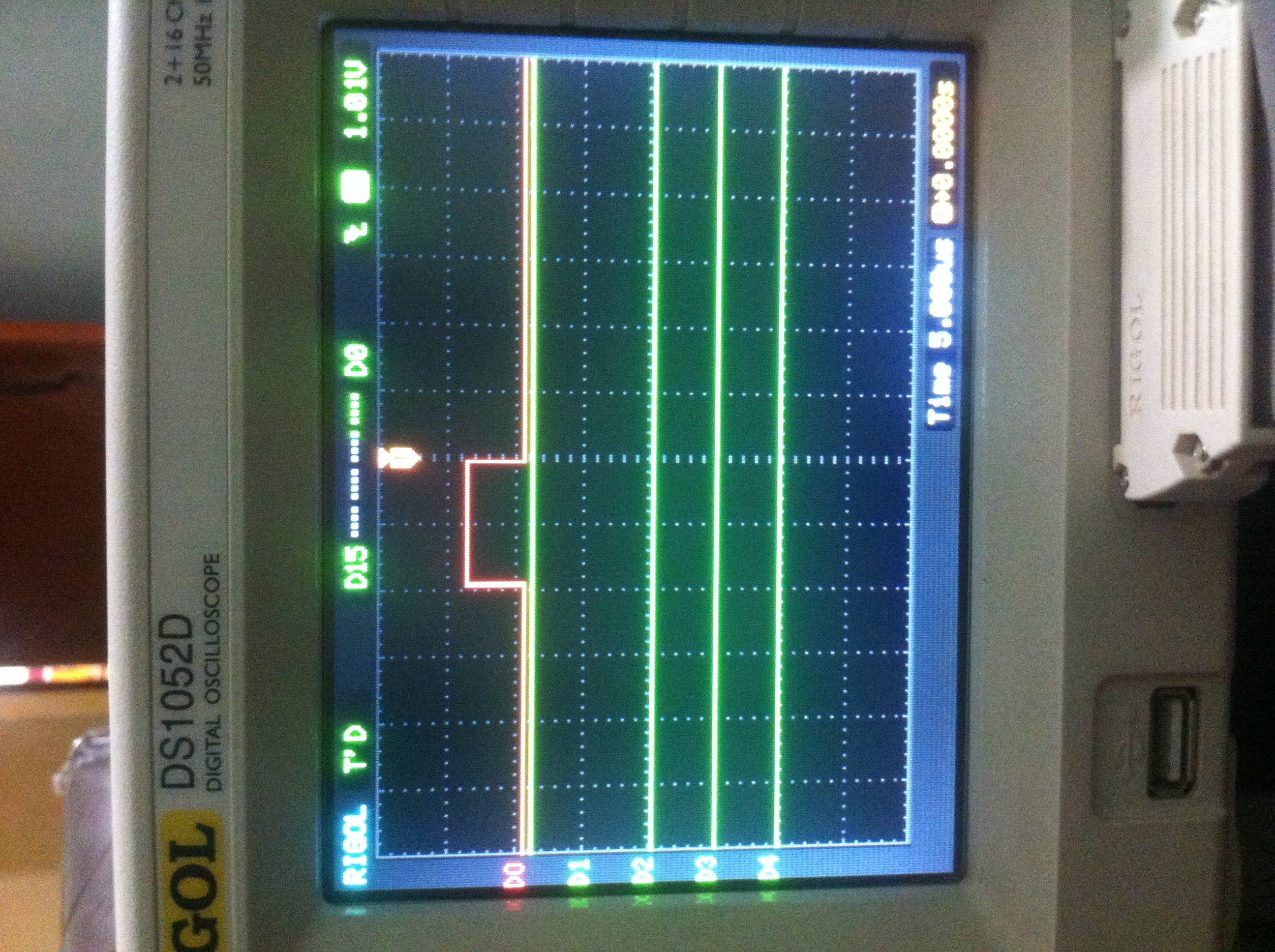

    在传感器控制器不触发的情况下、中断信号保持低电平的时间是多久? 您是否有此情况的信号图?
    您好、Erik、
    它保持低电平5ms。 我要附加高电平到低电平有效的捕获。 请检查。

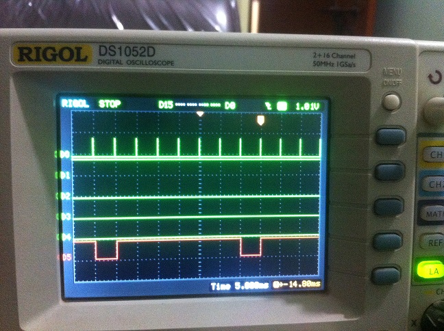

    您好、Erik、
    下面是一些观察结果。
    我已在事件处理程序中添加 GPIO 输出、以检查事件是否正在生成。
    我发现 GPIO 事件正在被触发。 但出于某种原因、事件处理程序中的 SPI 接口无法正常工作。 我在 SPI 总线上看不到任何活动 相同的 SPI 操作在初始化代码中表现良好。
    我还发现唤醒主 CPU (由 fwGenQuickAlertInterrupt()提供;)所需的时间,从 CPU 回来所需的时间为35mS,因此缺少一些 GPIO 事件。
    请查找随附的屏幕截图。 D5信号是 DIO_0引脚、用于切换。 D0是我的 GPIO 事件。
    Lakshmikanth

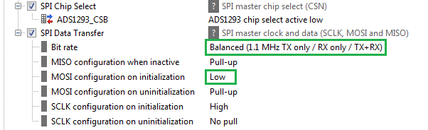

    我不知道。 您可以尝试将 SPI 位速率设置为平衡(1.1MHz)并进行测试。 我不知道为什么比特率会影响您案例中的稳定性、但值得一试。 在芯片选择之前 MOSI 置位没有任何意义!
    此外、MISO 信号似乎是高电平有效、因此您可以尝试将 INIT 上的 MISO 配置设置为"低电平"而不是"高电平":
