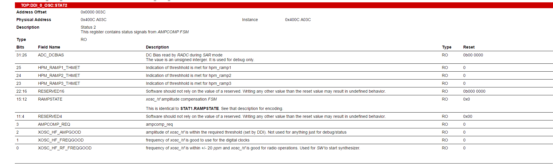

    好的、我做了更多的调试。 我意识到该部件处于待机状态,导致 AUX_*域关闭。 这就是为什么我看到"Error: Unable to Read"错误。
    为了确认这一点、我单步执行代码、直到我知道器件未处于待机状态。 现在我可以看到 AUX_DDI0_OSC 的值。 我附上了观察到的值的图片;晶体振荡器似乎工作正常。
    因此、看起来所有时钟都正常工作。 为什么对讲机在与 SmartRF Studio 连接时返回所有命令的0xbad0状态? 我还可以采取哪些其他步骤?
