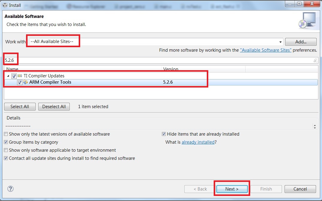

    尝试使用 TI ARM 编译器 v5.2.6来构建示例。
    我无法加载5.2.6编译器。 可用版本如下所示...
    ARM 编译器工具17.3.0
    ARM 编译器工具16.9.3
    ARM 编译器工具15.12.5
    ARM 编译器工具5.2.9
    ARM 编译器工具5.1.14
    ARM 编译器工具5.0.11
    ARM 编译器工具4.9.9
    ARM 编译器工具4.7.1
    ARM 编译器工具4.6.6
    我尝试了5.2.9、但得到了以下结果...
    "C:/ti/simplelink/rollbackBackupDirectory/C/ti/simplelink/ble_sdk_2_02_01_18/src/common/cc26xx/ccs/cc26xx_stack.cmd "、第95行:错误#10263:已指定闪存范围
    "C:/ti/simplelink/rollbackBackupDirectory/C/ti/simplelink/ble_sdk_2_02_01_18/src/common/cc26xx/ccs/cc26xx_stack.cmd、第95行:错误#10264:闪存存储器范围与现有存储器范围闪存重叠
    "C:/ti/simplelink/rollbackBackupDirectory/C/ti/simplelink/ble_sdk_2_02_01_18/src/common/cc26xx/ccs/cc26xx_stack.cmd "、第98行:错误#10263:SRAM 存储器范围已指定
    "C:/ti/simplelink/rollbackBackupDirectory/C/ti/simplelink/ble_sdk_2_02_01_18/src/common/cc26xx/ccs/cc26xx_stack.cmd "、第98行:错误#10264:SRAM 存储器范围与现有存储器范围 SRAM 重叠
    未定义的首次引用
    符号 文件中
    ResetISR
    错误#10234-D:未解析的符号仍然存在
    警告#10062-D:未定义入口点符号"ResetISR"
    错误#10010:链接期间遇到错误;未构建"hid_adv_remote_cc2650rc_stack.out"
    >>编译失败
    Makefile:195:目标'hid_adv_remote_cc2650rc_stack.out'的配方失败
    gmake[2]:***[hid_adv_remote_cc2650rc_stack.out]错误1.
    gmaking[1]:***[main-build]错误2.
    Makefile:191:目标'main-build'的配方失败
    Makefile:186:目标'all'的配方失败
    gmake:***[全部]错误2.
    ****构建完成***
    您可以从 CCS->Help->Install New Software... 并使用5.2.6进行筛选并查找 TI ARM 编译器 v5.2.6以进行安装。
