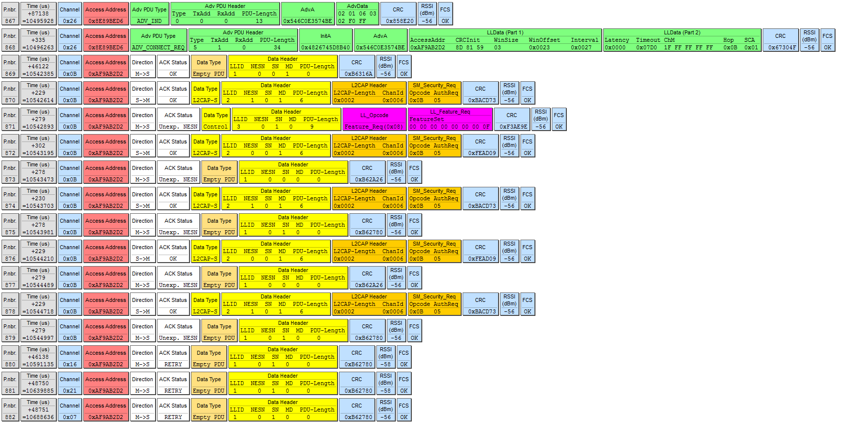

    我在这里遇到了与 Dave 相同的问题。 我打开了 SIMPLELINK-CC2640R2-SDK 的 multi_role 项目。 我正在使用定制板、因此我更改了 board.c 文件以包含我的板级配置文件。 我还定义了"Display_disable_All"、因为我不会将其中任何一个与我的定制板一起使用。 我还使用"Board_BUTTONx"注释了这些器件、因为我也不使用它们。  我将代码下载到我的板上、并尝试使用带 NRF Connect 应用程序的 Android 设备连接到它。 以下是我第一次捕获的监听器:

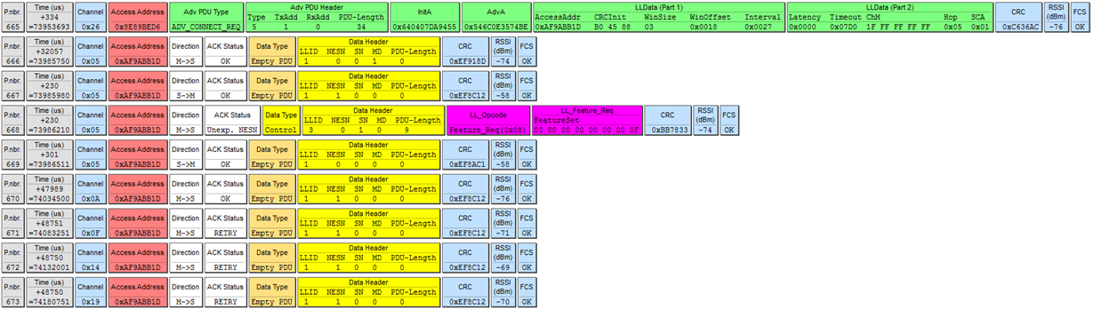

    首先、我认为它可能是我电路板中的32kHz 晶体、但我检查了 ccfg.c 文件、并看到为 LF RCOSC 定义了 SET_CCFG_MODE_CONF_SCLK_LF_OPTION。 后来我认为这可能与配对过程有关、因此我将 GAPBOND_Pairing_mode_no_pairing 模式的 GAP 绑定管理器设置为 GAPBOND_Bonding_enabled 、并将 GAPBOND_Bonding_enabled 设置为 false。 我的第二次尝试显示了以下监听器捕获:

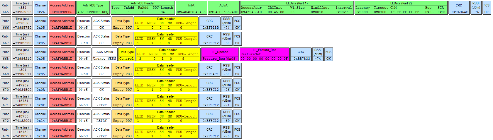

    因此、我转到外设请求此操作的部分、并在 multi_role_startDiscovery 函数内的 multi_role.c 中注释了"void GATT_ExchangeMTU (connHandle、&req、self Entity);"函数。 我再次下载了新代码并尝试连接、但这次我捕获了以下内容:
    您能帮我解决这里的问题吗? 顺便说一下、我尝试了 simple_peripheral 项目、执行了相同的步骤来更改板级配置文件、一切都正常。
