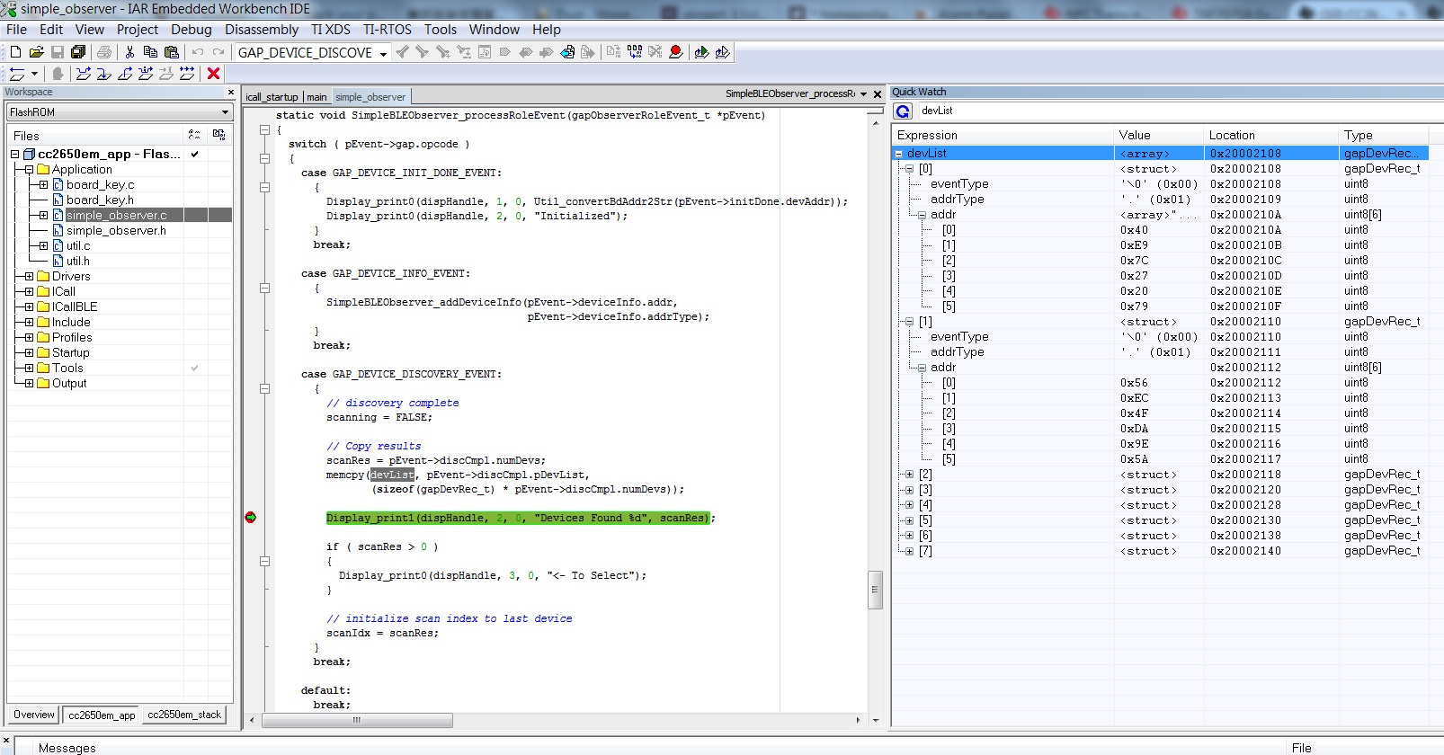

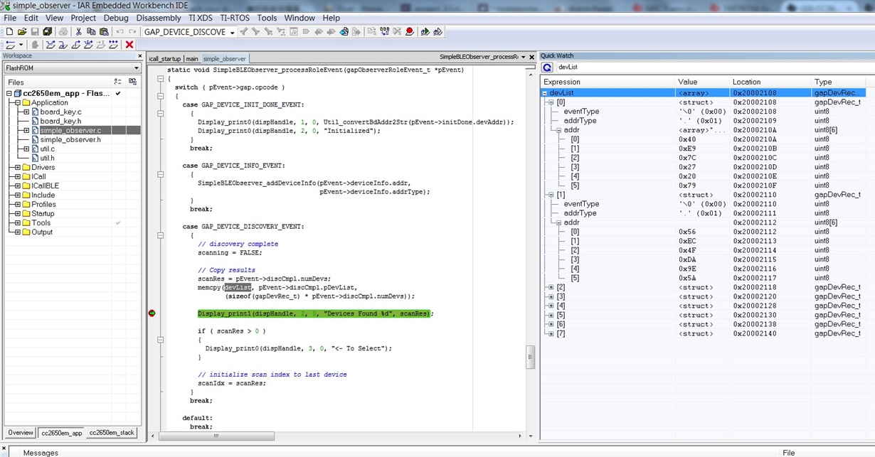

    事件数据是指...... 其它设备通告数据或其它内容...我在 pEvent 数据位置收到了垃圾数据
    是否在 GAP_DEVICE_DISCOVERY 事件中检查 pEvent?
    否、我在 GAP_DEVICE_DATA_INFO 中检查 pEvent
    在 GAP_DEVICE_DISCOVERY 事件中、没有数据...
    您如何检查它? 设置断点?
    是的,我在 SimpleBLEPeripheralObserver 中设置断点。
    在案例 GAP_DEVICE_DISCOVERING_EVENT 中:
    如果您选中 devList,您是否看到任何内容?
