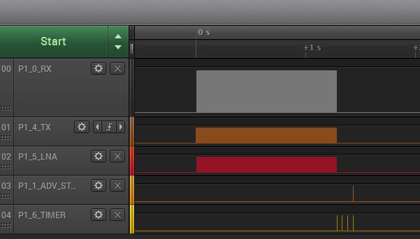

    可连接的定向广告是否应该是阻塞式操作?  在1.28秒之后、似乎会阻止主应用程序循环中的任务调度程序运行。  我已配置射频内核、然后为50ms 计时器间隔发生时(P1_6)以及尝试禁用副(P1_1)添加了调试信号。  在1.28秒的可连接定向广告之后,这些似乎永远不会发生……这是预期的吗????  即使在公布之前启动50ms 计时器、也会发生这种情况。
    我认为、第一个计时器 INT 在可连接定向广告运行时发生、但直到可连接定向广告结束时、应用程序任务调度程序才会为其提供服务...然后它会触发接下来的几个间隔、然后呼叫尝试停止可连接 出现定向广告(太晚)。

    我将尝试重现此情况。 但根据日志、它看起来像是进入连接状态、您能否确认状态代码是否设置为定向广播超时(0x3C)

    对于可连接的定向广告、外设将进行广播、然后立即侦听间隔~1msec 的短突发。 上面的数据看起来像是一个连接、但不是....it、只是可以连接的定向广告发生得非常快、如果存在具有正确地址的中央设备、射频内核会在 TX/RX 之间切换以实现快速连接 (它不存在、上面的数据没有连接)。
    要回答您的问题、订单似乎根本不会改变行为(我今天早些时候测试过)。
    我通过修改 simpleBLEPeripheral 项目完成了这些测试。 我将发送包含基本模式的 C 文件、以便您进行复制。 调试端口路由如上一帖子中的图片所述。

    对于 CC254x、在1.28s 持续时间完成之前、无法禁用 HDC 定向 ADV。 此问题将在我们的未来版本中得到解决。 权变措施是在未施加此限制的情况下使用低占空比定向广播:
    #define DEFAULT_advertising_interval      32
    advEventType = GAP_ADTYPE_ADV_LDC_DIRECT_IND;
