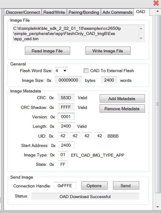

    针对 IMG_B
    我将项目选项更改为非填充、并注释掉了 imgHdr。
    我运行了: oad_image_tool.exe simple_peripheral_cc2650lp_app.hex -ob app_oad.bin -t onchip -i app -v 3 -usrId BBBB -m 0x9000 -r 0x12000
    我通过报告的元数据获得成功的结果:
    描述:| CRC | CRC-Shdw | imgVer | imgLen |  usrId | imgAddr | imgType | stat|
    数据:| 0x26FE | 0xFFFF |  3|  9212 | 42:42:42:42| 2404|  01|   FF |
    我打开 BTool (来自 cc2640r2f SDK 的最新工具):
    因此、我替换元数据并编写自己的数据、具体方法是指定:vers:3、 length:2400 (实际上是在我选择"添加元数据"时填入的)、 uid BBBB、 imgType:1
    OAD 立即终止。  所以、我设置了一些错误。
    韦恩
    校正:
    在上述内容之后、但按如下方式设置元数据:版本:2、起始地址:0x9000
    现在、OAD 下载完成。

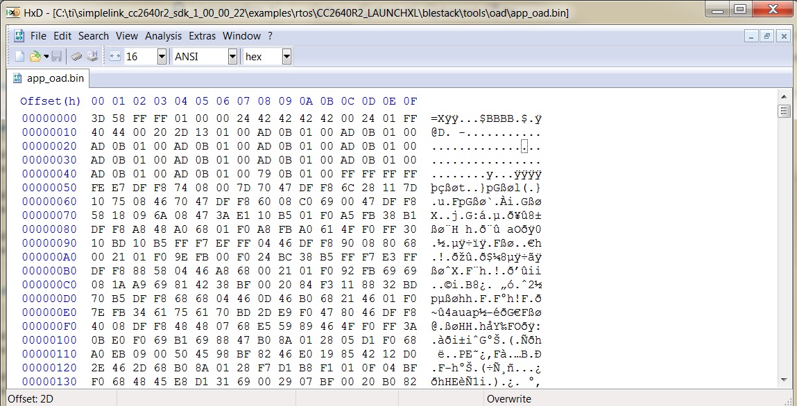

    您能否在此处添加/粘贴二进制文件的前几行?
    实际上、我不必触摸起始地址、它自动指向0x9010 (复位矢量)、应该是2404字。
    起始地址很重要、以下是 IMG_B 元数据的捕获:
    请注意、长度无效-我在发送前将其更改为21EC 字
    你好,Rebel,
    这是该二进制文件的前几行
    这是我的 IMG_B 元数据捕获。

    当我下载代码并运行调试会话时、我也看不到它广播。 但是、当我从 FlashOnly"切换到 FlashROM 时、目标正在广播。

    您好、Mario、
    我很快就删除了我的帖子、因为我错误地解释了您的屏幕截图。
    看起来您是在看 app_oad.bin、它是通过 cc2640r2构建的、如 HxD 中所示。 但是、第二个方面是、您似乎已经将 app_oad.bin 复制到工具目录并加载了它。

    您可以使用 BTool 递增版本号。 如果您输入版本为2、则应该能够开始传输。 我假设您使用的是 BTool。 在之前的一篇文章中、Wayne 和 Rebel 发布了该屏幕的屏幕截图、如果我回忆正确的话。
