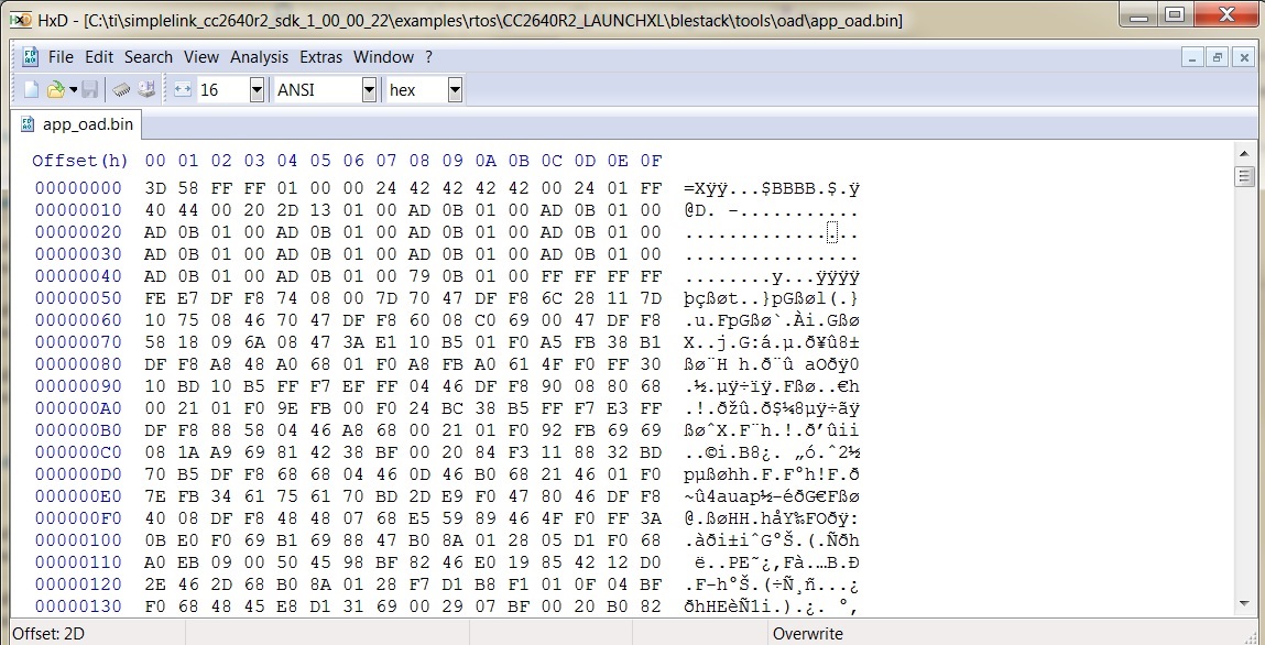

    BTool 中的图像标题如下所示:
    为什么此更新现在不起作用?
    我还将附加由 OAD 映像工具创建的.bin 文件。 *我将扩展名更改为.txt,以便上传。
    e2e.ti.com/.../app_5F00_oad.txt

    参考原始帖子、我遇到类似/相同的问题。
    我正在关注针对片上 OAD 的 CC2640 BLE OAD UG 示例。 当我选择 simple_peripheral_cc2650lp_app.hex (使用 IAR 构建)作为 OAD 闪存映像时、BLE Device Monitor 会给出原始文章"固件版本:未知"图像中找不到有效的 OAD 标头"中引用的错误。 使用生成的标头"。
    Mario 似乎比我更胜任调试技能。 我现在不能介绍所有这些内容。
    是否有任何关于修复示例项目的见解?
    韦恩
    错误消息可能不明确、因为它建议使用生成的标头。 但是、如果我"开始"下载、则不会发生任何情况。 它只是在0%完成时停止。
    我添加了 OAD_sendStatus (connHandle、OAD_SUCCESS);复位之前和工作期间、BTool 就绪前发生复位。 如果我在复位调用上放置一个断点、那么 BTool 将有足够的时间来处理"OAD_SUCCES"、如果我继续执行复位、BTool 会报告传输成功。 现在、我尝试添加代码以接受 BTool 重置命令、因为我认为这就是它应该起作用的方式。
    要回答您的问题、是的、在 IMG_B 的复位矢量不正确后、它指向错误的点。 这现在仍然是一个问题。
    Mario
    韦恩、
    我认为您应该使用 BTool 而不是 BLE 器件监控器。 TI 现在推荐它。 我遇到了与未找到 OAD 标头相同的问题。 该示例不会生成报头。 我必须单独使用 OAD 映像工具来创建自己的头文件。
    Mario
