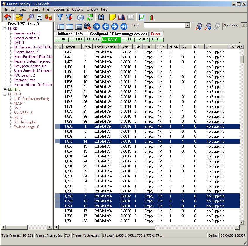

外设偶尔错过发送空 PDU 是否正常?  我从监听器中可以看到、中央正在工作、因为它始终发送数据包、从器件延迟为0。 此外、如果我已将通知排队进入 TX 缓冲区、外设是否可能错过中央的数据包而不发送通知、会发生什么情况?  如果是、通知会发生什么情况。 请参阅以下内容、了解有关丢失 PDU 的监听器屏幕截图。 谢谢、Danny。
    通知应排队并在收到来自主设备的下一个数据包时立即发送。 另请注意、监听器工具可能也无法捕获所有数据包。 如果根据 SN 和 NESN 位错过/不按顺序排列,链路层应重新传输数据包。
