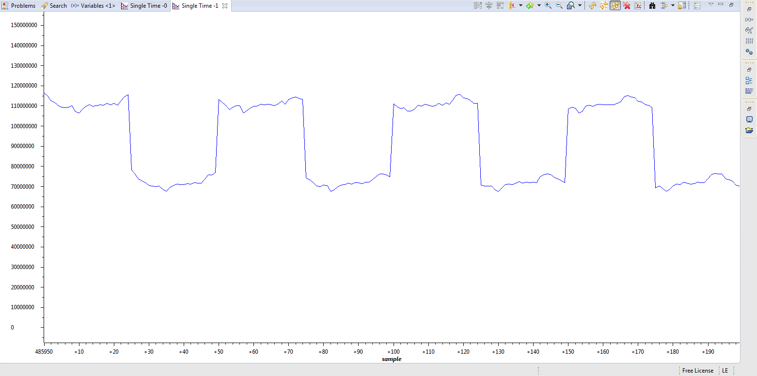

    在 RESSOURCE 面板中、当我尝试使用多缓冲输出数据交换 RESSOURCE 时、最小缓冲器计数为2。 假设我的输出数据结构中有一个大缓冲区:这是否意味着我将使用一个缓冲区来加载输出缓冲区的值,而另一个缓冲区用于传输到 CPU 应用程序? (很抱歉、这有点令人困惑)。
    这是我在 Sensor Controller Studio 中的实际执行代码:
    提供 U16 isOutputBuffer;
    AdcEnableSync (ADC_REF_FIXED、ADC_SAMPLE_TIME_2P7_US、ADC_TRIGGER_AUX_TIMER0);
    adcStartAuxTimer0Trigger (5);
    adcSelectGpioInput (cfg.pAuxoAdcInput[0]);
    fwCheckOutputBuffer(isOutputBufferAvailable);
    if (isOutputBufferAvailable = 1){
    对于(U16 n = 0;n < buffer_size;n++){
    adcReadFifo (output.pAdcValue1[n]);
    adcSelectGpioInput (cfg.pAuxoAdcInput[1]);
    adcReadFifo (output.pAdcValue2[n]);
    adcSelectGpioInput (cfg.pAuxoAdcInput[2]);
    adcReadFifo (output.pAdcValue3[n]);
    adcSelectGpioInput (cfg.pAuxoAdcInput[3]);
    adcReadFifo (output.pAdcValue4[n]);
    fwSwitchOutputBuffer();
    adcDisable();
    fwScheduleTask (1);
    正如您看到的、我正在使用4个输出缓冲器(我尝试了其中一个、并将其中一个输入引脚接地、这些值似乎被覆盖)、这真的很棘手、因为它使用大量 RAM。
    此外,当我将程序导入 Code Composer Studio 并尝试将其中一个传感器的采样值放在图形上时,它看起来是这样的(输入为3V):
    看起来应用程序正在接收一次包含一个输入值的缓冲区,然后应用程序正在接收其它输入值... 我真的不知道如何解释这一点并确定问题的根源。 我似乎无法理解多缓冲输出数据交换资源是如何工作的。
