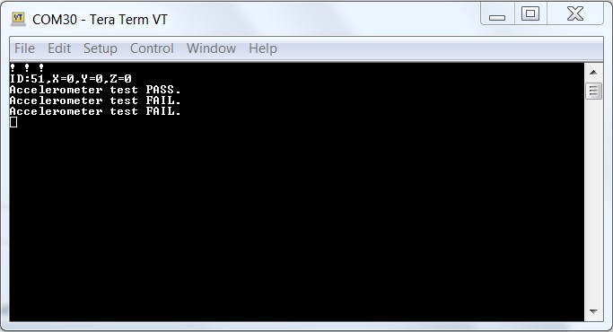

       我们有一个基于 SDK 1.00的程序功能、可在 Tera Term 键入命令后测试加速计。 我已经使用此功能来测试加速计一个多月了、它每次都能正常工作。 SDK 1.35发布后、我们将代码移植到 BLE 5简单外设、 加速计现在仅通过1次、然后未通过后续测试。 我已经找出加速计测试失败的根本原因是 UART。 在注释掉 UART 初始化和 UART 写入后、加速计自检 始终通过。 为了进行测试、我修改了 SDK 1.00和 SDK 1.35 BLE 5中的代码。

    测试结果:
    1. SDK 1.00的软件包。 I2C LIS3DH 自检通过10/10。
    2.   基于 SDK 1.35 BLE 5的程序。 I2C LIS3DH 自检通过1/10。
    3. 在对 UART 相关代码进行注释后、 我们的程序  基于 SDK 1.35 BLE 5。 I2C LIS3DH 自检通过10/10。
    结论:
    从这些测试结果中、我怀疑在 SDK 1.35 BLE 5上、TI-RTOS 上发生了一些变化、导致当 UART 也被初始化时 I2C LIS3DH 自检失败。
    此问题的解决方法是什么?
    -克尔
      我进一步将问题的根本原因简化为 UART 初始化代码处的 UART_READ()。 如果我注释掉 UART_READ(),则 I2C LIS3DH 加速器自检通过10/10。 UART 初始化配置为连续 RX 回调。 此代码在我们基于 SDK 1.00的程序中有效。

      无论如何、我能够找到 I2C LIS3DH 加速计故障的修复方法。 最初、下面这是 I2C LIS3DH 加速计自检的代码流程。
    1.调用 Acc_powerOn()
    void Acc_powerOn()
    /*打开电源*/
    PIN_setOutputValue (hAccPin、ACC_POWER、ACC_POWER_ON);
    //Task_sleep (200);
    DELAY_MS (25);
    SensorI2C_open ();
    PIN_setInterrupt (hAccPin、PIN_ID (ACC_INT)|PIN_IRQ_POedge);
    2.执行 I2C LIS3DH 加速器自检。
    3.调用 Acc_poweroff()
    void Acc_poweroff (void)
    /*确保禁用引脚中断*/
    PIN_setInterrupt (hAccPin、PIN_ID (ACC_INT)|PIN_IRQ_DIS);
    SensorI2C_Close ();
    /*关闭电源*/
    PIN_setOutputValue (hAccPin、ACC_POWER、ACC_POWER_OFF);
    //Task_sleep (200);
    DELAY_MS (25);
    因此 、I2C LIS3DH 加速计自检的代码流在我们基于 SDK 1.00的程序中工作、在基于 SDK 1.35 BLE 5的程序中失败。
    下面是在我们基于 SDK 1.35 BLE 的计划中使 I2C LIS3DH 加速计自检正常工作的修复方法。
    板级测试模式初始化:
    UartApp__Init();
    ACC_POWEROn();
    然后在 I2C LIS3DH 加速计自检时,不要调用 Acc_poweroff()。
    当我们的测试引脚在启动时接地短路时、我们的程序进入板级测试。 板级测试 UART 用于输入命令、I2C 用于 I2C 加速计。 在我们的主应用中、仅使用 I2C。 因此、对于该特定产品、该修复程序在板级测试中对我们有效。 但是、如果我们需要在主应用程序中创建另一个需要 UART 和 I2C 加速计工作的程序、这将是一个问题。
