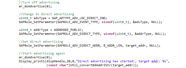

我使用 的是在两  个 CC2640R2F Launchpad 上运行的示例项目 ble5_multi_role 项目。
我的 SDK 版本是  1.35.00.33。
我正在尝试将广播更改为在其中一个器件上直接广播、从可连接的非定向广播更改为可连接的定向广播(使用低占空比)、我为此编写了这段代码。
器件开始广播、但当我尝试使用以下命令在另一个器件上检测到它时:
我从未见过打印输出。 似乎我没有收到任何直接广播包。
我已经仔细检查了目标地址 的广播、它确实是另一个器件的地址、而且器件确实正在广播。
这里有什么问题?
    有什么想法吗? 如果是、请告诉我。 这对我来说是非常重要的。
    Addarsh
    您好、Addarsh、
    听起来器件仍在使用非定向通告进行广播?
    您是否在运行时更改了广播类型?
    您可以尝试使用
    GAPRole_SetParameter (GAPROLE_Adverte_enabled、sizeof (uint8_t)、false、NULL);
    和
    GAPRole_SetParameter (GAPROLE_Adverte_enabled、sizeof (uint8_t)、true、NULL);
    代替 MR_doAdd插()?
    您好、Marie、
    我尝试使用 GAPRole_SetParameter (GAPROLE_Adverte_enabled、sizeof (uint8_t)、false、NULL)和 GAPRole_SetParameter (GAPROLE_Adverte_enabled、sizeof (uint8_t)、 true、NULL)而不是 MR_doAddverse()、没有任何变化。
    是的、我正在尝试在运行时将广播类型从 GAP_ADTYPE_ADV_SCAN_IND 更改为 GAP_ADTYPE_ADV_LDC_DIRECT_IND。 客户端可以通过检查以下条件从间接扫描接收广播包:
    如果(pEvent->deviceInfo.eventType == GAP_ADRPT_ADV_SCAN_IN)位于 GAP_DEVICE_INFO_EVENT 内。
    但定向数据包的情况却不一样(如我在上一篇文章中所述)。
    在从一种广播切换到另一种广播之前、我是否需要进行其他更改?
    我可以参考任何具有定向广告的示例项目吗?
