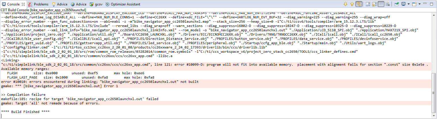

我正在尝试将 SparkFun 的 LCD 5110库移植 到 CC2650 Launchpad。
我完成了所有必要的移植(将 ardio SPI 函数移植到 ti-RTOS SPI 函数)。 问题是库有 很多 常量、因此链接失败、出现错误"program will not fit into available memory (程序将无法放入可用内存)"。 ".const"大小为0x1e5e"段的定位失败。

.const 大小为0x1e5e 或7774字节
可用的闪存大小(未使用的闪存大小)为0xef5或3829字节
这两个字节(0x1e5e - 0xef5)之间的差异为0xF69或3945字节。

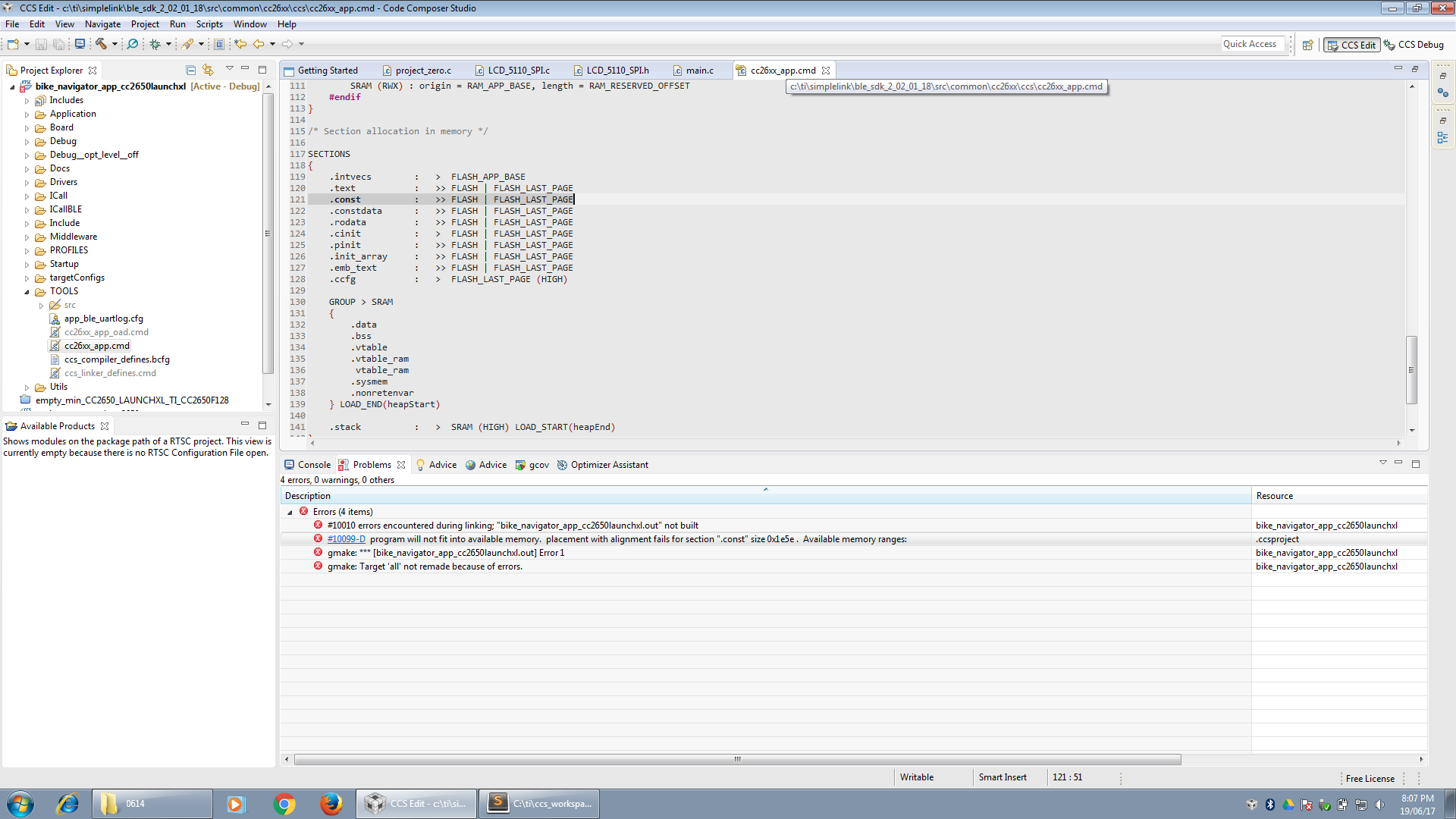

在链接的 cmd 文件中、 我看到了.const 行      : >> FLASH | FLASH_LAST_PAGE
这意味着.const 在某种程度上与 FLASH_LAST_PAGE 相关联
然后、我在文件中查找了首次出现 FLASH_LAST_PAGE 的情况:
// CCFG 页面、包含.ccfg 代码段和一些应用代码。
FLASH_LAST_PAGE (RX): origin = FLASH_LAST_PAGE_START,length = FLASH_PAGE_LEN
观察到 FLASH_LAST_PAGE 的长度 FLASH_PAGE_LEN 定义
已查找首次出现的 FLASH_PAGE_LEN
#define FLASH_PAGE_LEN      0x1000
将长度增加到所需的长度。 即0x1000 + 0xF69 = 0x1F69
将行修改为:
#define FLASH_PAGE_LEN      0x1F69
