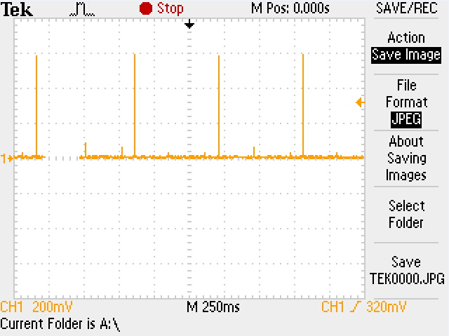

我正在使用定制 CC2640板、并使用 CCS 编写基于 Project Zero 的固件。 我的板没有外部32kHz 晶体。 我尝试按照:http://www.ti.com/lit/an/swra478c/swra478c.pdf 来测量电路板的功耗。 我使用示波器和电阻器来测量电路板的电流、如下所示:

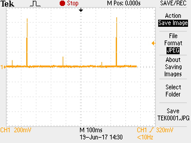

我将连接间隔设置为100ms、将延迟设置为5。
但是、我看到每个连接事件之间的这些不规则小峰值、而 SWRA487C 中没有这种峰值。 它们更像是周期(大约250ms?)  具有不同的幅度。 它也在通告事件之间出现。
有人能告诉我造成这种情况的可能原因是什么?
非常感谢!
Lynn
    您好、Lynn、
    由于您没有32kHz 晶体、因此您使用的是内部 RC 低频振荡器(RCOSC_LF)。 您看到的峰值是 RCOSC 的校准。
