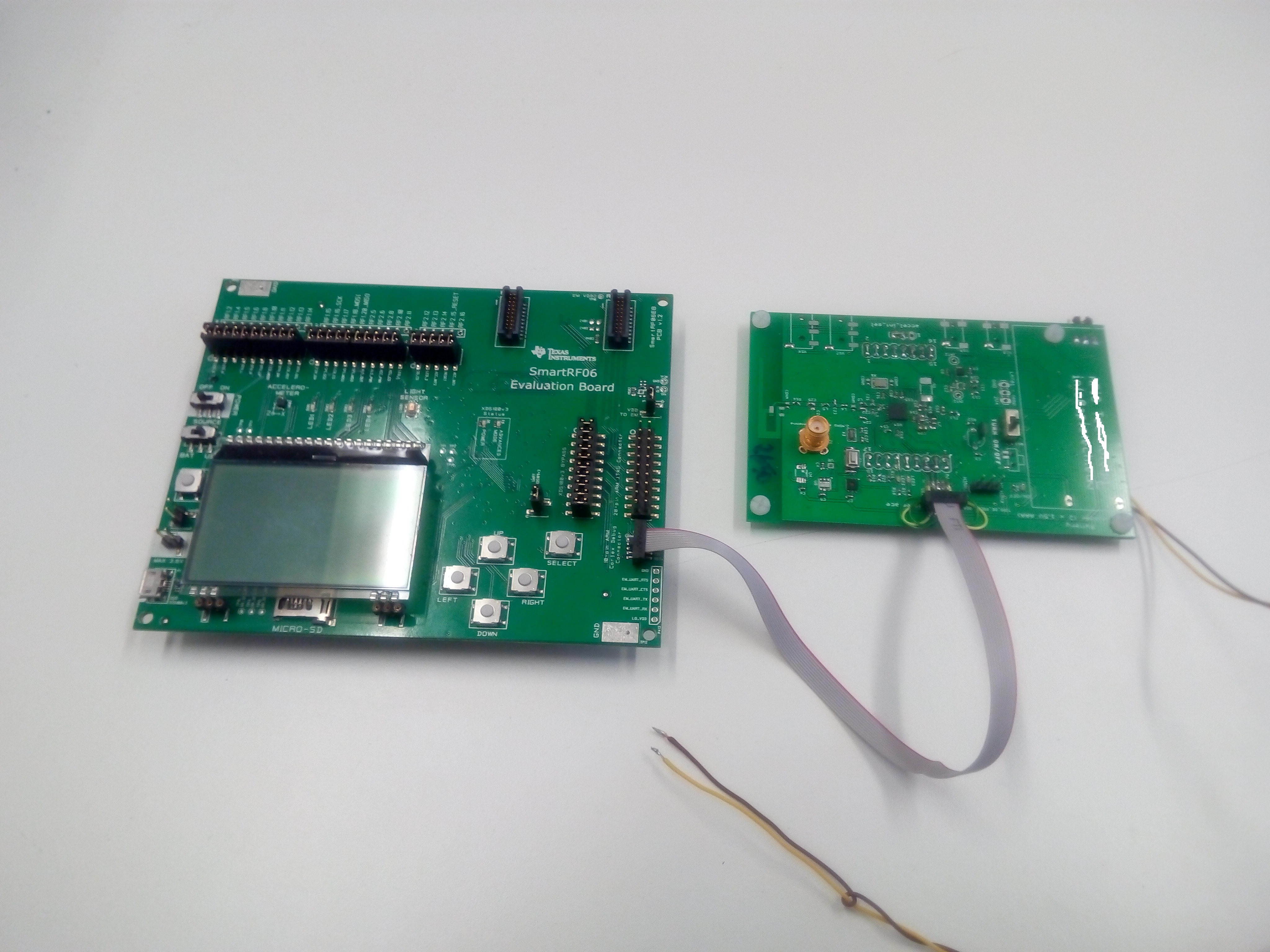

尊敬的所有人:
我正在使用 SmartRF06评估板、并使用它上传测试代码来从温度和湿度传感器(SI7006-A20)读取数据。
问题是、当我运行代码时、要初始化 i2c 传输、会出现无法传输的消息。 消息是 System_printf()发出的“总线故障”;
#define SI7006_A20_ADDR 0x40 //湿度和温度传感器地址
//本地
I2C_Handle i2cHandle;
I2C_Params 参数;
I2C_Transaction i2cTrans;
uint8_t i = 0;
uint8_t rxBuf[2];//接收缓冲区
uint8_t txBuf = 0xF3;//发送缓冲器

    您能在硬件上拍照吗?
    是的。
    定制板上的 I2C 传感器也是吗?
    是的、它位于电路板上
    我看到您有 CC2650EM。 如果您使用 SmartRF06和 CC2650EM 运行 tmp007 I2C 示例、您能在 I2C SCL 引脚上看到时钟信号吗?
